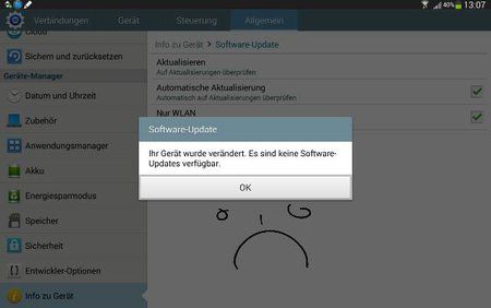

kannst Du mich mal mit der Nase draufstossen - habs 605 gerootet und bekomm wenn ich in SuperSu gehe diese Meldung das sicherheitsrichtlinien keinen update erlauben.. -> muß das wohl manuell installieren.
mit meinem S2 würd ich dass mit CWM machen -> da das ja nicht auf dem 605 funzt muß ich das zip file mit TWRP installieren & trippe ich dann knox ?
Hatte Knox noch nie aktiviert -> eigentlich kann ich es dochdann gar nicht trippen - oder ??
Noob Ende :confused2:
OTA geht leider nicht mehr
Gesendet von meinem SM-P605 mit der Android-Hilfe.de App

Doch, das geht! Mit dem Xposed-Framework und dem Modul Wanam-Xposed
Danke, schau ich mir mal an.

also ich hab Wanam & das Framework draufgemacht - in Sicherheits hacks auf Status offical umgestellt aber beim updatecheck erkennt er das es nicht official ist ?
& ja ich habs immer noch nicht geschafft die aktuelle SuperSU zu installieren/ update der Binaries zu machen - bin (noch) zu intelligent dafür.. :unsure:
OK - habs inszwischen "geschafft" man sollte halt das Framework richtig installieren...
Danke schonmal !
(& ich geh mal davon aus das wenn SuperSU im Appstore upgedated wurde dann brauch ich mich um das andere "Problem nciht zu kümmern)
