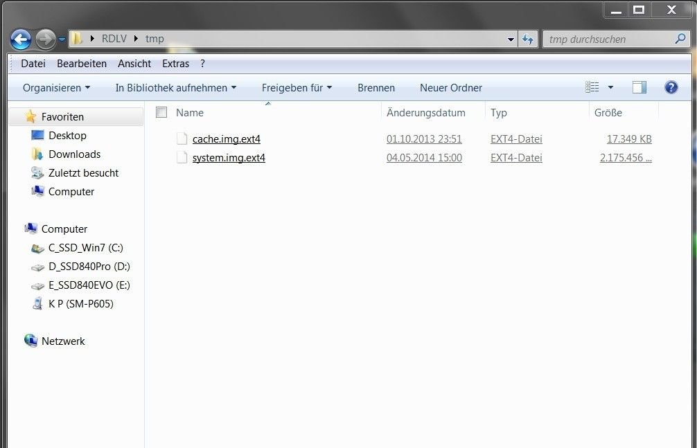

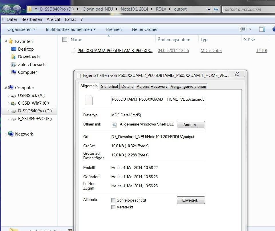

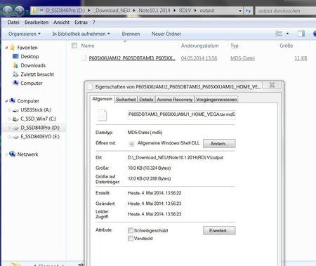

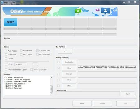

Bei meinem SM-P605 funktioniert alles bis auf das flashen mit Odin.
Der Flashvorgang endet nach 3 Sec und das Tablet rebootet ohne root.
Macht den Eindruck als wenn er das File aus dem Output-Ordner nicht mag.
Habe gerade bemerkt das das File im Output Ordner nur 11Kb gross ist, auf einem Win7 64Bit Rechner.
Allerding ist im Temp Ordner einiges passiert (letztes Bild)
Auf einem XP 32Bit Rechner passiert überhaupt nichts, es wird kein File im Output Ordner erstellt.
Hier liegt offenbar das Problem!
Den Ordner "root_files" und die Datei root_de_la_vega.sh habe ich auf den internen Speicher kopiert.
Hat jemand eine Idee was da falsch läuft?

11. Odin Öffnen und Datei (bei PDA) aus dem Output Folder von Root de la Vega wählen
12. Warten sobald verfügbar start drücken (Nichts in Odin ändern/zusätzlich anklicken

Du hast Eigentlich alles richtig gemacht , aber das file erstellen mit URDLV hat bei den Rechner von Meiner Frau (Xp32bit) länger als 2 Minuten gedauert.
Do not distribute Files createt with universal Root" bedeutet das du das erzeugte File nicht weiter gibst an 3te oder so .
