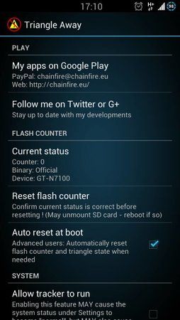

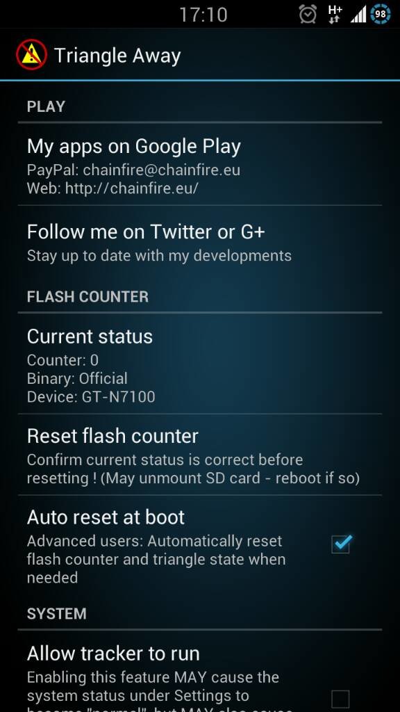

Nein, nach jedem Start. Dafür gibt es den Haken bei "Reset counter on every boot" oder so ähnlich. D.h. ist der Haken drin, hast Du quasi gar keinen Counter.
Gesendet von meinem GT-N7100 mit Tapatalk 2
lol. also ich habe die aktuelle version von triangle away installiert und habe keine solche option. du bist dir sicher dass du im richtigen forum bist?
Und damit bt
Die Option hast du nur, wenn TA (2.55) den Status erkennen kann.
Bei mir, rooted Stock DBT, wird sie nicht angezeigt da auch der Current Status (warum auch immer) nicht erkannt wird.

Also das "reset on every Boot" muss vom kernel unterstützt werden.
Mit dem stock funktioniert es nicht
