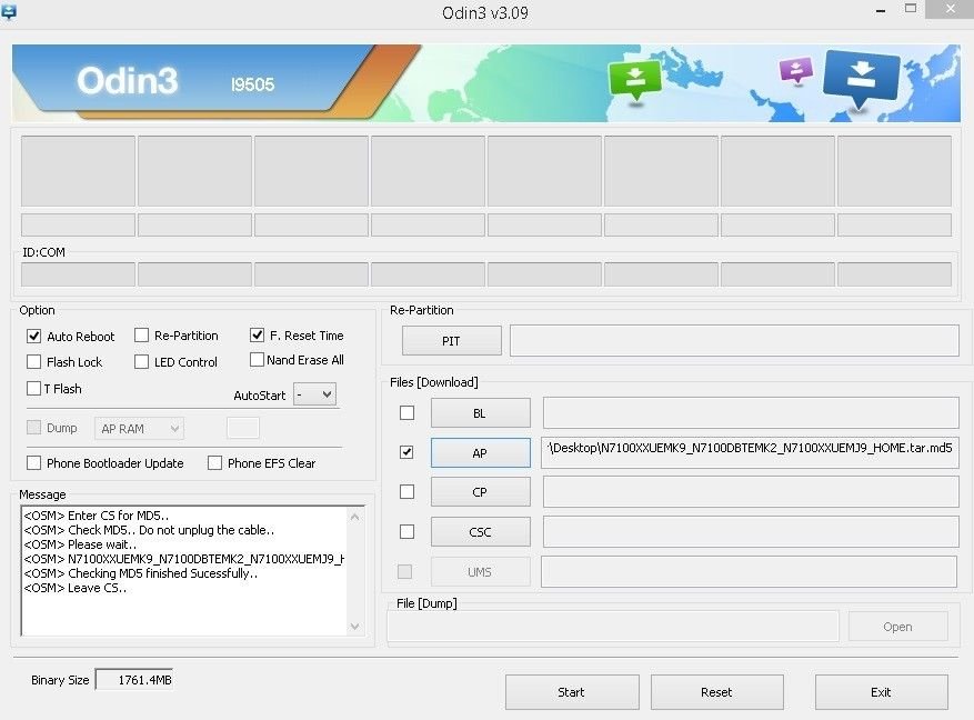

Ok Danke.
philz_touch_6.07.9-n7100.tar.md5. Ist dass hier das richtige Philz touch?
Und hier SuperSU Update-SuperSU-v2.01.zip.
Passt das so?
Und zur Firmware so hier oder @ Anhang.
MfG
