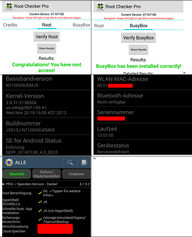

PeterR schrieb:
Ich habe heute folgendes gefunden und auch probiert.
http://honai-android.blogspot.in/2014/01/how-to-root-galaxy-note-2-n7100-on.html
Mein Note2 ist nun gerootet (laut "Root Checker Pro") und SE Android steht weiter auf Enforced. Titanium funnzt und Busybox läuft.
ich habe mal readers hub versucht zu starten, bekomme die Meldung "rooting erkannt"
hat das noch jemand?
hier noch die angekündigten Screenshots von meinem Note2 von heute.
Titanium hat alle Apps die ich nimma wollte, vor allem einiges von Google und natürlich die Samsunggeschichten, eingefroren. Adfree funktioniert ebenfalls.
Fakt ist - ich habe Root und Knox ist Enforced. ODER???:confused2:

du hast Root, ja. Aber dieses "Enforced", von dem du sprichst, das ist SELinux, bzw. SEAndroid. Das hat mit KNOX nichts zu tun. Du kannst einen ROM komplett ohne KNOX drauf haben (z.B. AOSP-Derivate) und hast trotzdem SELinux (z.B. auf Enforced, oder Permissive).
Zu der oben genannten Root-Möglichkeit. Diese scheint wohl ursprünglich für das S4 zu sein, funktioniert aber offensichtlich auch auf dem Note 2. Eigentlich sollte diese im OP beschrieben werden, den allen Anscheins nach ist damit ein Root möglich, ohne KNOX auszulösen. Bei dir, PeterR, war KNOX leider schon ausgelöst, deshalb kann man das zumindest schon nicht mehr nachvollziehen. Aber es wurde nun wohl eine Sicherheitslücke in Android entdeckt, die einen Root ohne das Auslösen des Flags zulässt.

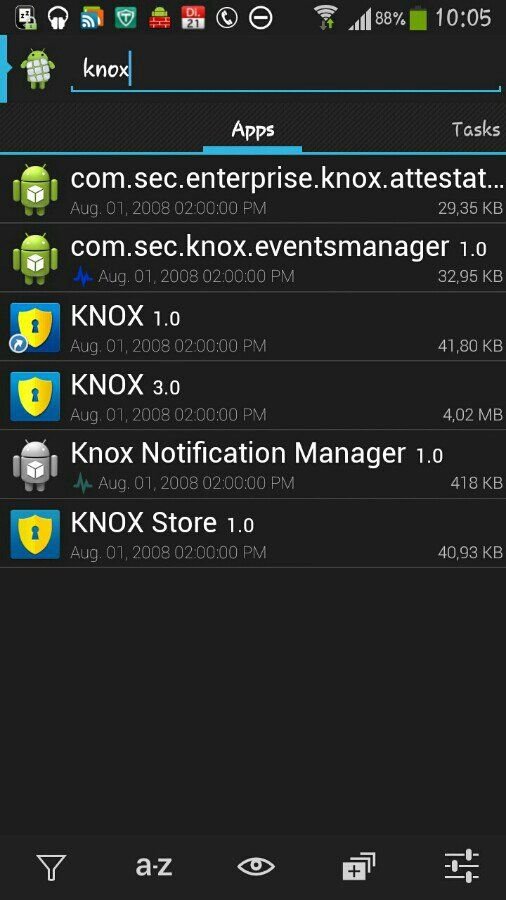

rein theoretisch kann man doch knox deinstallieren wenn man root hat kann man bedenkenlos knox1.0 knox3.0 und den knox store löschen?
Wegelagerer schrieb:
Das liest sich doch doch recht gut. Hatte schon bereut, das offizielle Update auf 4.3 laufen gelassen zu haben. Aber wenn man jetzt doch noch recht entspannt zum Root gelangt... Werde ich morgen wohl mal testen.
Und,schon getestet?Mein gerootetes Note2 hat sich die 4.3 auch runtergeladen und fragt nun ständig ob es updaten soll.:rolleyes2: Da ich gerne wieder root hätte ohne den Knox Counter zu erhöhen, habe ich bisher immer abgelehnt. Sollte es aber nach dieser Methode hier so einfach gehen,werde ich doch auf 4.3 updaten.
Ich möchte nicht auf Titanium Backup und Directory Bind verzichten.
Wäre schön,wenn sich hierzu jemand melden würde.
So upgedatet und root installiert.Rooten klappt! Allerdings funktioniert Directory Bind nicht. Es hat Rootrechte , aber es werden alle Dateien neu geladen (Navigon) obwohl Directory Bind diese mit der externen SD verknüpft hat. Was mache ich falsch?
TheoRetisch schrieb:
hallo nochmal
So wie ich das verstehe, kannst Du das natürlich, aber an der grundsätzlichen Problematik (Setzen des Flags von 0x0 auf 0x1 beim Flashen einer CustomRom) ändert es ja nichts:
Beschreibung Samsung Knox
Knox deinstallieren
