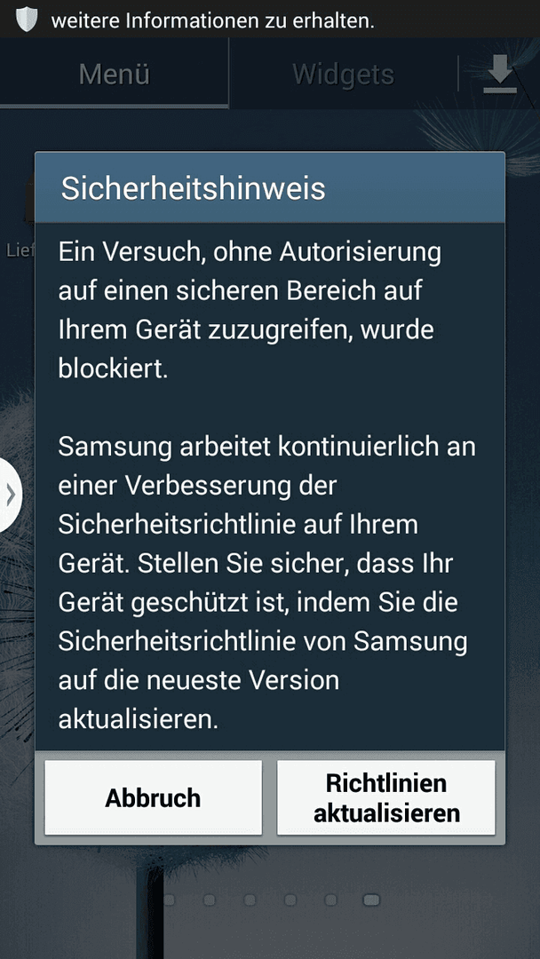

Wie sieht es mit dem neuen update vom note aus 4.3 firmware funzt der Framaroot dann auch noch.
nee geht nich,supersu ist drauf aber fehlermeldung von samsung,ich häng mal nen bild an,komm leider auch nich weiter hab noch nichts gefunden
hab auch cf root usw ausprobiert,son mist
