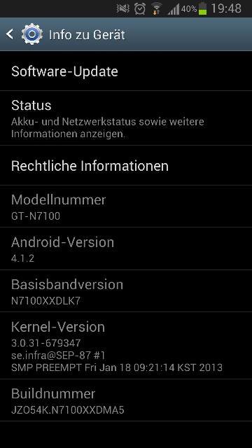

Ich wollte das Software Update auf Android 4.3 machen und da kam die Meldung, dass bei meinem Handy die Software verändert wurde und ich daher kein Update machen könnte.
Ich habe das Note 2 gebraucht vor etwa einem Jahr gekauft.
Ich habe mal einen Screenshot abgehangen.
Laut Root Checker hat es kein Root.
Die App "Super SU" befindet sich auf dem Handy, ich kann damit aber nichts machen.
Würde es gerne wieder komplett in den Originalzustand versetzen.

Hallo giggel,
ich habe dein Anliegen in den passenden Thread verschoben. Mit der Anleitung aus dem OP solltest du dein Ziel erreichen können. Anschließend kannst du das Update auf 4.3 durchführen.
Grüße
Würde in meinem Fall nicht auch nur ein Schritt reichen? Ich nehme an, der Vorbesitzer wollte es in den Originalzustand versetzen und hat die Root Rechte entfernt und eine originale Rom aufgespielt (oder ist es keine originale?) aber hat die anderen Schritte nicht durchgeführt.
Oder muss ich alles machen?
