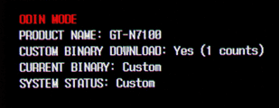

Counter reseten:
1. Triangle Away 2.90 installieren und WLAN einschalten
2. Triangle Away starten
3. Root-Rechte erlauben
4. "Continue" und dann "Download" anklicken und warten
5. "No thanks" anklicken
6. "Reset flash counter", dann "Continue" anklicken und warten
7. Phone startet sich neu, schwarzer Display mit Text erscheint
8. obere Lautstärke-Taste drücken und warten
9. Phone startet sich neu, Couter ist jetzt auf Null
Überprüfung:
1. Phone ausschalten
2. untere Lautstärke-Taste + Home-Taste + Power-Taste gleichzeitig drücken
3. 10 sek. festhalten und los lassen
4. obere Lautstärke-Taste drücken
5. "Custom Binary Download" muss jetzt auf "No" stehen
6. "Current Binary" auf "Samsung Official"
attachment.php

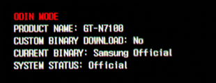

Überprüfung:
5. "System Status" muss jetzt auf "Official" stehen
Fertig!

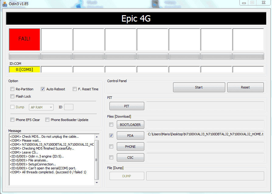

so ich habe mir jetztauf samfirmware.com die Firmware gehollt die ich auch auf dem handy habe
N7100XXALJ3_N7100DBTALJ2_N7100XXALJ2_HOME.tar.md5
so jetzt 3. -Downloadmode gehen mit Lautstärke "runter" + Hometaste + An-Knopf gleichzeitig gedrückt hatlen.
-Auf Continue drücken. --> jetzt im Downloadmode
-Odin jetzt auf dem PC öffnen (odin3 v1.85.exe)
-unter PDA dann die tar datei auswälen und los geht ;) soweit alles gut aber ergent was läuft falsch weil odin immer sagt fail! was mach ich faslch ?
noch mal mein daten note 2 kein branding oder simlok
basibandversion:n7100xxalj2
bulidnummer jr0o3c.n7100xxalj3
alles oky musste den samsung geräte treiber noch mal installieren
