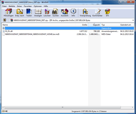

1. Laden wir uns die aktuelle Firmware runter : http://www.galaxy-space.de/Dateien/Stock-FW/DBT-N9005XXUDMK2-20131223142051.zip
2. Jetzt entpacken wir die ZIP, das wir am Ende die TAR haben
3. Jetzt packen wir die entpackte Firmware auf die "interne" Speicherkarte vom Telefon. Ich habe die interne genommen weil ich mit der externen Mobile Odin nicht zum laufen gebracht habe.Habe die externe ganz entfernt weil eine Fehlermeldung wegen der Partition gekommen ist.

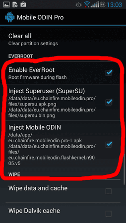

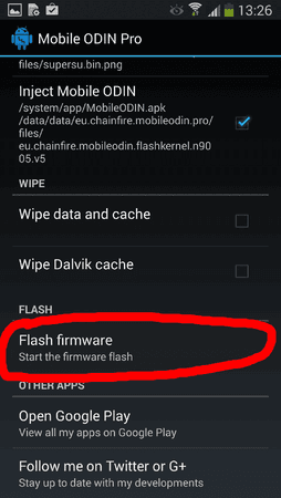

5. Wir achten darauf das alle 3 Haken gesetzt sind, wie auf dem Bild zu sehen.

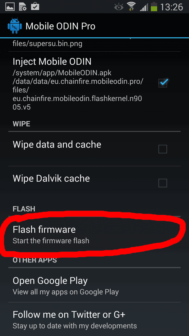

6. Jetzt klicken wir auf Flash.
Jetzt wird die Firmware geflasht, dauert ein wenig. Danach habt ihr die aktuelle Firmware drauf mit ROOT ;)

Öffnet einfach MobileOdin,
> Clickt auf "Open file ..."
> Wählt eure ZIP aus
> Wählt wahlweise "Wipe data and Cache" (bitte nur beim Rom Flaschen) und/oder "Wipe Delvik Cache" aus
> Und anschließend nur noch auf "Flash firmware"
Euer Note3 wird daraufhin neu starten, der bekannte MobileOdin-Kernel wird starten und den Flashvorgang durchführen.
