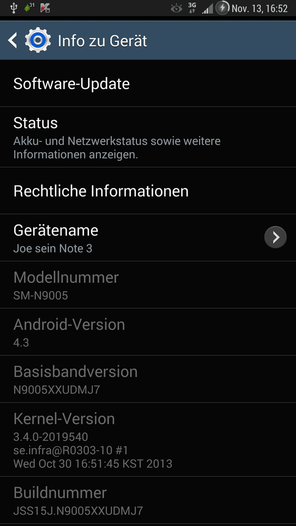

Ich opfere mich gerade! Werde dann berichten, ob es funktioniert hat.
Ich habe mit mobile odin geflasht: jetzt ist alles auf J7, root ist da und Knox ist weiter auf 0x0! WLAN funktioniert, Kamera auch.
Reaktionen: deviceX und Mjoelnir77
Welchen Kernel hast Du nun?
Kernel ist der 3.40 vom 30.10.2013 also der vom J4 glaube ich. Die Basisband-Version ist die J7.
Laut Sakaschi bin ich jetzt kein wahrer Flasher:sad:

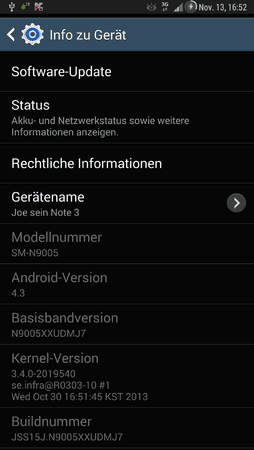

Der Beweis:
NfkyrRh3HD0AAAAASUVORK5CYII=
Reaktionen: deviceX und Vincent V.
Hat auch bei mir funktioniert. Ausgangspunkt: BMJ3, mit URDLV gerootet. (noch alter Bootloader)
Reaktionen: deviceX, tobi3 und Vincent V.
