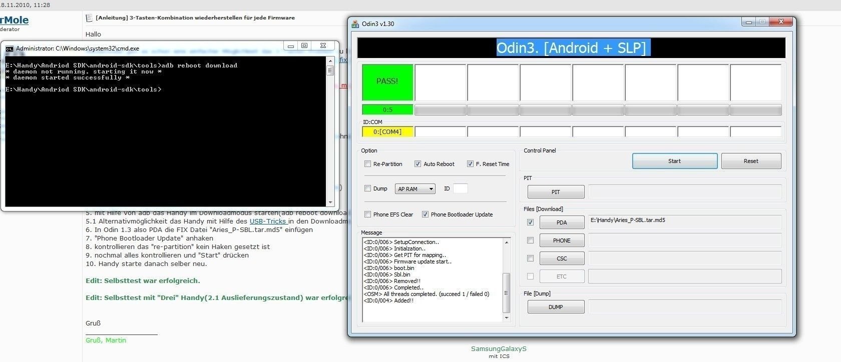

Hi,
ich hab die Samsung Firmware 2.3.3 drauf mit Version I9000XXJVO und Kernel 2.6.35.7.
Nachdem ich 3mal die Anleitung durchgeführt habe, funktioniert die 3-Tasten-Kombo immer noch nicht. Das Odin Protokoll ist aber richtig oder?
<ID:0/004> Added!!
<ID:0/004> Removed!!
<ID:0/006> Added!!
<ID:0/006> Odin v.3 engine (ID:6)..
<ID:0/006> File analysis..
<ID:0/006> Enter CS for MD5..
<ID:0/006> Check MD5.. Do not unplug the cable..
<ID:0/006> Please wait..
<ID:0/006> Checking MD5 finished Sucessfully..
<ID:0/006> Leave CS..
<ID:0/006> SetupConnection..
<ID:0/006> Initialzation..
<ID:0/006> Get PIT for mapping..
<ID:0/006> Firmware update start..
<ID:0/006> boot.bin
<ID:0/006> Sbl.bin
<ID:0/006> Removed!!
<ID:0/006> Completed..
<OSM> All threads completed. (succeed 1 / failed 0)
<ID:0/004> Added!!
debugging ist an. Odin als Admin. Handy auf 100% Akku. Mir fällt langsam nichts mehr ein. Die letzten 10 Seiten hab ich schon durchgelesen
Bei der JVO tritt das Problem eh nicht mehr auf. Das war ein Problem auf Android 2.1 Firmwares beschränkt. Ab 2.2 gab es andere Bootloader, bei denen der 3-Tasten-Griff immer funktionierte.
Deine Probleme müssen also eine andere Ursache haben.
Also der Download Modus geht ohne Probleme. Nur in den Recovery Modus komme ich nicht. Ausprobiert habe ich 3-tasten Kombi Lautstärke oben, über dem ROM Manager und mittels "adb reboot recovery".
Beim Neustart bleibt das Handy immer kurz beim Startbildschirm "Galaxy S GT-I9000 Samsung" hängen oder bootet ganz normal.
Kann mir jemand weiterhelfen?
edit: hilft eine neue Firmware (2.3.6 zB) über odin zu flashen?
Jau.. neu flashen sollte helfen, wenn der RecoveryMode nicht geht. Wichtig ist nur, dass der DownloadMode geht. Nach einem Neuflash sollte auch der RecoveryMode wieder gehen. Ich rate zur JVT oder JW1-Repack!
