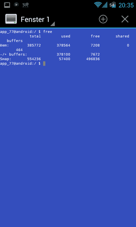

Hier sieht man z.b. dass gerade knapp 60mb des swap-Speichers genutzt werden ...

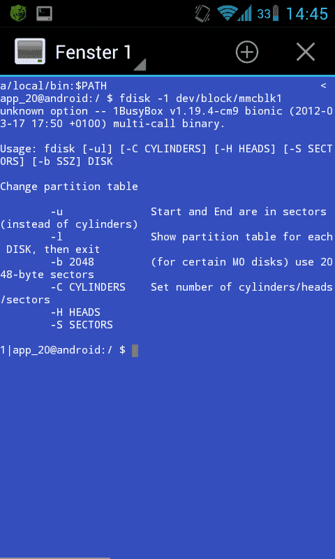

Wenn ich Punkt 3.1 kommt bei mir leider nichts woraus die Nr geschlossen werden kann
