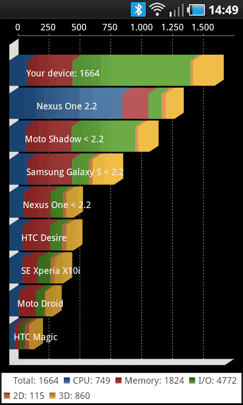

Quadrant ist leider ziemlicher Mist.
Ich habe mir die "Advanced" Version gekauft. Da sieht man die einzelnen Benchmark-Punkte.
I/O Geschwindigkeit wird viel(!) zu hoch bewertet. Deswegen bekommen wir alle nach dem Speedhack so unglaublich hohe Benchmarkzahlen.
Und die Laggs fließen in den Benchmark natürlich auch nicht ein.
Hier mal ein Screenshot. Da sieht man schön (grün) dass der Hohe Wert nur wegen des Speedhacks, der aber nur den Festspeicher betrifft so hoch ist.
