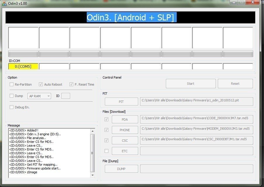

Hallo Gemeinde,
bisher hab ich mich hier ohne Anmeldundung durchgewurschtelt...
Aber nun hakt es beim flashen mit Odin.
Ich hab mal ein Bild angehängt.
Odin wird nicht fertig, das Galaxy rebootet nicht...
Wie lange/kurz wartest du schon?
Ich hab ca. 45 min gewartet...
Dann mutig den Stecker gezogen, und Odin neu gestartet.
Nach Auswahl einer anderen Firmware Version hat es dann doch noch geklappt.
Bei 45min lief definitiv etwas schief. Schön dass es doch noch geklappt hat.
45min^^
