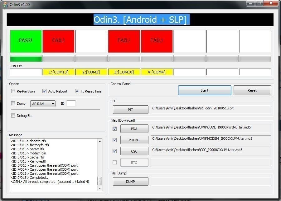

hallo leute,
habe gerade dank der anleitung mein gebrandetes sgs "geflasht" nur weis ich nicht ob alles gut gegangen ist. denn bei odin stand oben in der leiste einmal pass und 3 mal fail.
doch das handy läuft einwandfrei?!?! ohne jegliche probleme, ohne branding, einfach spitze?!?!
was ist nun?
hoffe auf eure hilfe

die fails kommen daher, da odin versuchte, alle angeschlossenen geräte zu flashen ;)
das grüne sollte aber dein handy sein - somit alles ok :)
Reaktionen: AtotheD
vielen dank für deine antwort. :D
