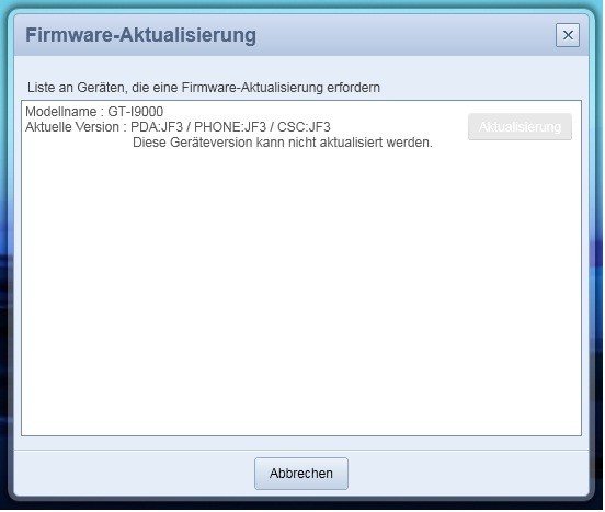

hab heute mein Galaxy S in Empfang genommen!!! Leider mit T-Mobile Branding und ohne 3-Tasten Funktion =) Hab dann erstmal nach Anleitung den 3-Tasten Fix gemacht! Siehe daaa Branding weg, Downloadmodus hallo!!!! VIELEN DANK AN EUCH AN DER STELLE!!!
Wollte anschließend auf die Auslieferungsfirmware JF3 flashen, ist doch diese oder, um dann über KIES auf die JM1 zu kommen!?! Hat auch Prima geklappt! hab jetzt PDA und PHONE I9000XXJF3 und CSC halt die I9000OXAJF3?! Aber nun mein Problem!? Wenn ich das SGS an KIES häng und en Firmwareupdate machen will kommt die Meldung... Firmwareupdate nicht möglich!? Was mach ich falsch?? JF3 verkehrt? oder muss nach dem Flash auf die JF3 noch was getan werden bevor KIES Update funkt??? VIELEN DANK schonmal.....
bei mir gings sofort so.. mal neue kies version geladen? firmware updater im hintergrund zugelassen? bei mir kommt bei win7 immer ne extra anfrage.. ansonsten sollte es lüppen :)

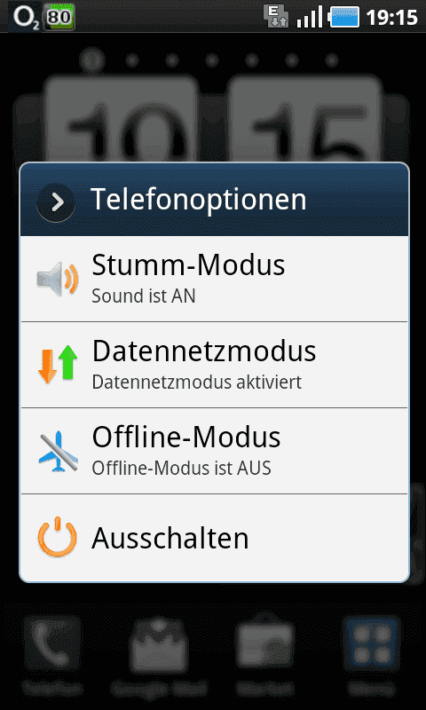

was mir noch aufgefallen ist bei JM1:
wenn ich die power taste lange gedrückt hielt: kam nen menü wo ich u.a. datenmodus an/aus machen konnte.. das ist nun auch nicht mehr :( ist das normal, dass es bei der version noch nid gibt/gab ?
datenmodus= erst ab 2.2 (Froyo)
Keiner nee idee???
JF3 nicht über neuste KIES updatebar???
sash84 schrieb:
Keiner nee idee???
Moin,
normal müsste Dir die JM1 angeboten werden???
Spinnt Kies wieder mal?
@sash84: was deine kies version ?
@presseonkel: Du meinst den Flightmode, oder? Ich hab die Jm1, da kommt nix mit Datenmodus abschalten.
das hier (unter Froyo neu):
hatte erst die von der CD versucht! weiß leider nicht mehr genau welche... un dann grad die neuste von der samsung hp.... ehh
1.5.3.10093_82
?! nee idee?

Hallo Leutz...,
bin nun auch stolzer Besitzer einer SGS. Feines Teil! Hatte zuvor auch ein VF-Branding drauf...aber mit der Anleitung zum flashen hatte es sich sehr schnell erübrigt ;-) Danke dafür!!!
Habe zunächste auf die Version JM9 geflasht, hat alles super geklappt. Nun wollte ich auf die Ausgangs-FW JF3 zurück flashen um dann über "Kies" mir die regulären Firmware-Updates zu downloaden und natürlich letztendlich auf Froyo zuwarten.
Nun habe ich das SGS auf JF3, aber leider kommt immernoch folgende Fehlermeldung:
"Diese Geräteversion kann nicht aktualisiert werden"
Er zeigt mir folgende Version an: PDA:JF3/ Phone:JF3/ CSC:JF3
Habe mich schon hier durch´s Forum gelesen. Die aktuellste Version von "Kies" ist drauf.
Habt ihr vllt noch ne Idee, woran das liegt?
Alex88 schrieb:
Hallo Leutz...,
bei mir genau das gleiche!!!!?!?? noch paar tips vllt? :thumbsup:
