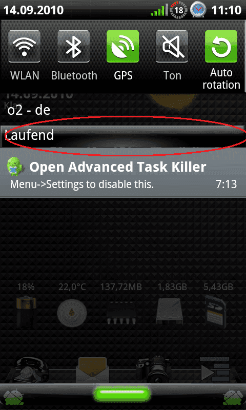

Wie heißt denn die Datei, die hierfür verantwortlich ist?
Das sollte die "quick_panel_list_bg_01.9.png" sein.
Kannst du mir bitte im Gegenzug sagen, wie die graue darunter heißt ?

Edit:
Jetzt erst gesehen...
Diese hier
Beide aus framework-res.apk.
