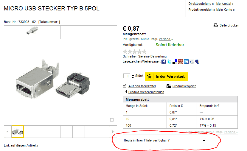

Das ist natürlich ärgerlich. Schade um das 13€ Kabel (WTF?!).
Auf der Conrad Seite kann man übrigens nachsehen ob der Artikel in einer Filiale lagernd ist.
Wenn nicht, einfach anrufen und bestellen, bevor man umsonst hinfährt :glare:
