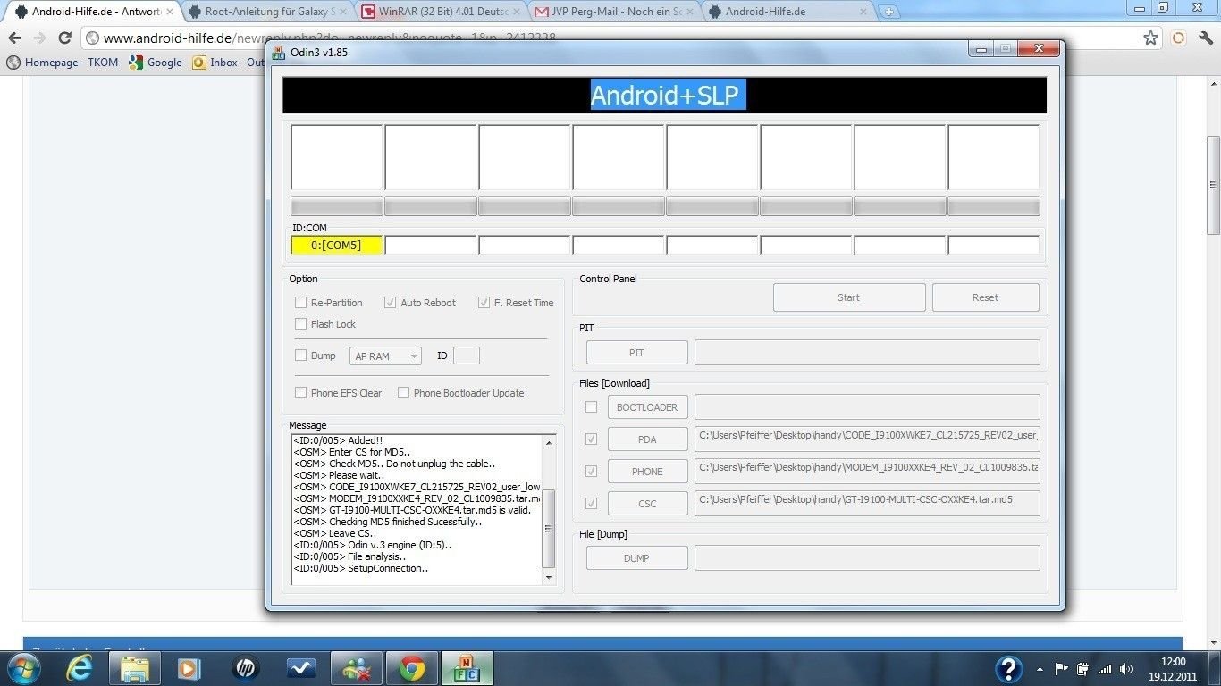

Hallo, Ich bin Neu hier und kenn mich auch Branding Entfernen nicht sonderlich gut aus. Ich hab bis jetzt die Anleitung auf seite 1 genau befolgt, bin mir aber nicht sicher ob ich wirklich alles richtig gemacht habe. Grund für meine Zweifel ist die lange Zeit dauer. Auf dem display meines S2 stand zuerst ein Text in Blauer bzw. Gelber Schrift und jetzt ist ein Grüner Android mit Achtung Zeichen zu sehen. ein ScreenShot meiner aktuellen Odin ansicht hab ich angehängt. diese sieht seit ca. 60 minuten gleich aus. Kann mir da jemand helfen
TomTomPf schrieb:
... Kann mir da jemand helfen
Ich habe ja befürchtet, daß Du keine Antwort bekommen wirst. Konkret kann ich Dir auch nicht helfen, habe mein S2 noch keine 14 Tage. Das Brandingentfernen brachte ein seltsames Egebniss (s. oben), das Rooten hat ein logisches Ergebnis. Nach meiner geringen Erfahrung und was ich hier gelesen habe: S2 vom Datenkabel trennen und gegebenenfalls Akku für eine weile raus. Und dann ruhig und konzentriert neu.
