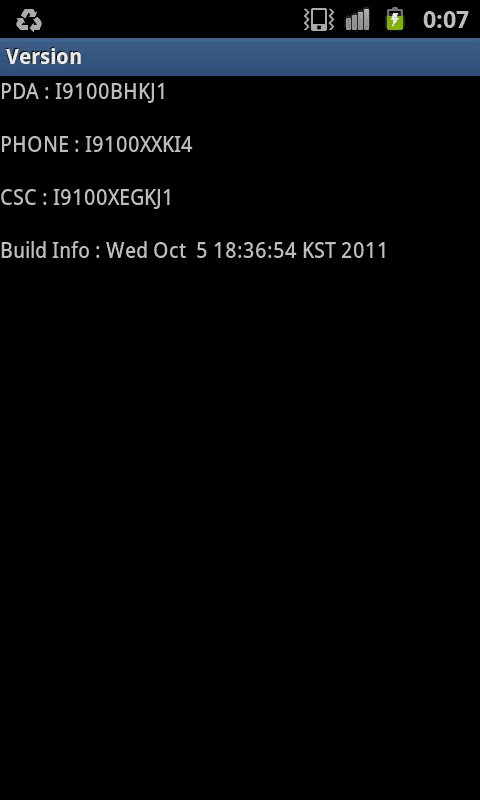

Hallo sene, (...dich schickt der Himmel :razz: ) :D
Bitte sei so nett und wähle: *#1234# und sende mir vom Output einen Screen Shot :drool:

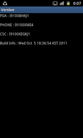

so, bitte
product code: GT-I9100 LKAXEG

N ja, 1&1 Firmware ist nicht einfach zu finden :cool2:
Dein root Kernel: Get CF-Root-SGS2_XW_LUX_KJ1-v4.4-CWM4.tar on Wupload.com
Die Anleitung dazu ;) https://www.android-hilfe.de/forum/...53/how-to-root-fuer-das-galaxy-s2.117451.html
Wäre nett, wenn Du den Product Code noch in deinem vorhergehenden Posting ergänzen könntest ;)
