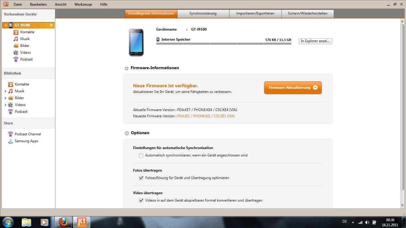

Also ich wollte gerne mein Branding von O2 (KI1) entfernen!
Habe dazu die Anleitung auf der Seite 1 befolgt und entsprechen die KE7 geflasht.
Hab danach Handy mit Kies verbunden und von Kies wurde mir auch ein Update angeboten, aber das Update ist wieder auf meine alte Branding-O2-Firmware also (KI1)!
Warum ist das so? Was kann ich machen?
gruss
@ hanesbanes Bitte einen Screen der Kies Meldung hier posten, Danke :cool2:
Ok hoffe kannst was sehen auf dem Screenshot!

Wird mir KI4 angeboten, aber PHONE:KI1! Ist es jetzt so richtig, sprich ist das alles die neuste FW?
So nach dem ich jetzt mit Kies das angebotene Update gemacht habe, ist mein Gerät auf dem folgenden Stand: PDA:KI4 / PHONE:KI1 / CSC:KH1 (DBT)
Mich würde jetzt Interessiren ob es geklappt hat, sprich ist alles auf dem neusten Stand?
Alles hat irgendwie andere FW-Version (PDA, PHONE,CSC), ist es so richtig?
danke und gruss

@hanesbanes:
Der Screenshot zeigt wohl die Situation vor dem KIES-Update (und dem Debranding). Darauf sehe ich eine aktuelle FW mit O²-Branding (VIA) - die angebotene hat ebenso O²-Branding.
Da Du das O²-Branding ja abgewählt bzw. DBT gewählt hast, ist das die richtige KIES-Konstellation. Mehr gibt es nicht.
Die einzelnen Module passen schon. Die letzte FW via KIES (DBT) war diese hier: GT-I9100_DBT_I9100XWKI4-I9100XXKI1-I9100XXKH1
