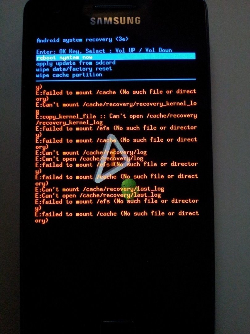

"Nachdem Reboot kommt jede Menge rote Einträge und dann
habe ich oben im Display in blau 4 Auswahlmöglichkeiten..."
Das ist der CWM Recovery Modus.. verstehe beim besten Willen nicht warum
du nach dem Neustart ins CWM Recovery kommst?! Darüber kannst du
später Backups von deinem Gerät machen oder andere Sachen Flashen.
Du hast schon richtig gedrückt, mit Reboot, wenn du mindestens 10Minuten
gewartet hast, und es tut sich nichts, dann deutet das daraufhin das beim
Flashen was falsch gelaufen ist, oder das du evtl. die falsche Version geflasht hast. ;)
Was hast du denn genau durchgeführt? btw welche Dateien hast du denn mit Odin auf dein Gerät geflasht?
Möchte aber dazu betonen das ich kein Profi bin, eher versuche ich dir zu helfen. ;)
Gru0
DerAndy2005 schrieb:
Kies ist auch drauf...
DerAndy2005: die roten WARNHINWEISE im CWM Recovery Modus sollte man dringend analysieren.
Idealerweise postet Du diese hier, bitte im Wortlauf.. :unsure:
Habe ich den Standart Samsung Boot und es passiert nichts weiter...Habe schon 15 Minuten gewartet!
P.S.: :unsure: dein Galaxy hängt im Boot Loop

Guten Abend,
danke nochmals für die Hilfestellungen!
Also warum ich da hinein gelange weis ich nicht :mad2:
Ich habe das dreiteilige Update von der ersten Seite dieses Beitrags
herunter geladen. Damit habe ich auch das S2 meiner Freundin geflasht.
Alles ohne Probleme.
Dadurch ermutigt habe ich mir auch eines mit Softwarebranding geholt und
wollte die selben Schritte vollziehen.
Nun habe ich den Salat :sad:
Der Flash an sich läuft ohne Probleme durch!
Dann kommt mein beschriebenes Probleme Reboot...
Software (odin) wechselt von Com-Port 9 auf 7 und in dem Moment kommen die roten Meldungen :cursing:
Diese kann ich leider nicht alle Posten da davon eine Menge durchlaufen und nachdem sie aufgehört haben in den Meldungen nicht zu scrollen ist!
Es kommt dann noch dieses blaue Menü von dem ich bereits berichtet habe...

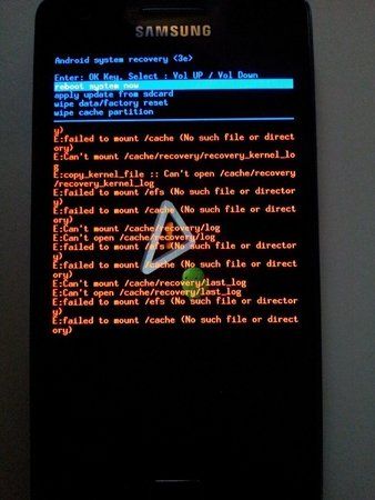

Guten Morgen,
ich habe heute Morgen den Flashversuch einmal an einem anderen Rechner (Notebook)
versucht. Leider das selbe Ergebnis :( Hier ist es der Com-Portwechsel von 4 auf 5. Flash läuft durch, allerdings nachdem Reboot die roten Hinweise und das blaue Menü mit den 4 Auswahlmöglichkeiten :(
Schönen Gruß
Moin Andy,
ist das Handy schon mal mit CF-Root und Weiterem aus der Custom-Ecke versehen worden? Derlei hast Du nicht gemacht/versucht?!
Mich irritiert etwas die Farbe blau des angezeigten Recovery-Menü - das habe ich ausschließlich in orange und z.Bsp. erst bei meinem CyanogenMod in blau in Erinnerung.
Ich kann mich aber auch täuschen (war nur so ein Gefühl) - da weiß eventuell ein Anderer genauer Bescheid
Okay Bild geändert und anderen Beitrag gelöscht, jawohl SIR ;)
Nein war nix custommäßiges Drauf...
Kam von 1&1 und hatte ein äh glaube Vodafone Branding drauf...
Bravissimo!!:thumbsup:
War auch nur so eine Eingebung.
Schon seltsam, dass das, was ich vor jedem Neuflash mache, bei Dir nicht funktioniert. Hoffentlich hat Dein SGS2 keine Macke. Das findet beim Boot den Kram nicht, weil u. U. nicht richtig übertragen wird.
Ich kenne dieses Bild auch, aus zwei früheren Flashversuchen, jedesmal bei einer polnischen Variante.
Ich habe es durch mehrmalige Versuche, die ursprüngliche Original Version 2.3.3 die auf dem S2 war, als dreiteilige mal mit mal ohne Pit zu flashen wieder hinbekommen. Plötzlich war wieder alles Normal nach dem letzten Flash.
Okay...
Hattest du denn auch das Com-Port Problem???
Habe es bestimmt schon 6-10x versucht :sad:
Nein das Com-Port Problem hatte ich nicht.
Ich hatte kürzlich dieses Problem, aber bislang nur einmal unter vielen Vorgängen.
Wenn mein SGS2 gleich wieder 100% geladen ist, werde ich den Vorgang KE7 nochmal durchführen und direkt danach rooten - auch, um zu sehen, welche Farbe beim CWM-Recovery zu sehen ist. :D
Update:
So - ich habe die 3-teilige KE7 geflasht und wieder dieses seltsame PWR-OFF-Restart-Phänomen (??).
Und wie ich falsch vermutete: die Farbe von Android-Recovery ist blau - die vom CWM-Recovery ist orange.
Da kann man schon mal leicht die Übersicht verlieren. ;)
Jetzt muss ich selber aber mal die Frage stellen, woher dieses Restart-Problem nach dem Flashen der 3-teiligen DBT kommt. Da könnte es u. U. ein Überbleibsel früherer Flashes geben, denn ich habe diese Prozedur schon etliche Male durchgeführt und bislang gab es das bis auf das letzte Mal (wie oben beschrieben) nicht.
Nachtrag: .. und wieder wie bei letzten Mal verschwindet dieses Phänomen nach einem KIES'schen Update auf KI4 (diesmal zuvor kein Root bei KE7 vorgenommen).
