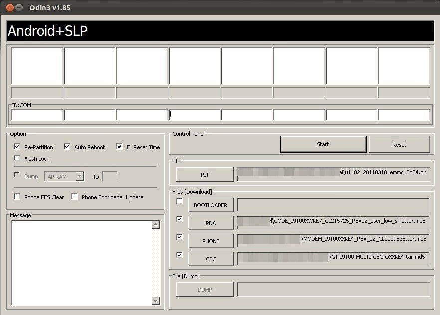

nachdem ich nun tagelang alles gelesen habe, was ich zum Thema De-Branden finden konnte (und das war einiges...), ist für mich noch eine Frage offen bevor ich loslege...
Aber kurz zu meiner Ausgangslage...
1. Gerät hat VF Branding KJ3 (original Dateien sind vorhanden)
2. Gerät ist mittlerweile gerootet und efs-Backup, Nandroid-Backup ist erledigt, USB-Jig ist vorhanden
3. KE7 ist heruntergeladen (3-teilig mit PIT !!)
Nun meine Frage, ist die Anleitung auf Seite #1 nicht mehr ganz korrekt? Muss das Ganze nicht jetzt so aussehen wie im Anhang unten ? Oder ist es egal ob mit oder ohne PIT und Re-Partition ?
Vielen Dank schonmal für die Hilfe...
