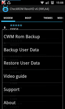

Für das wichtigste kann ich auch mit der checkrom kitchen ein cwm rom & ein user data backup machen!?
