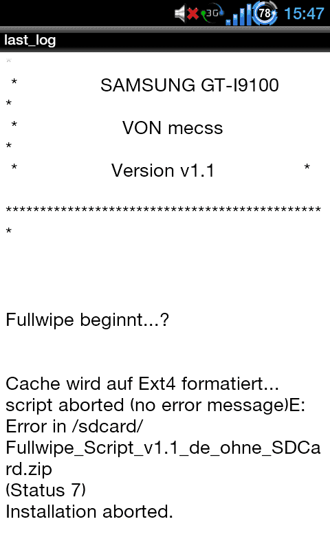

Jup,die ohne SD Card. Aber jetzt wieder Status 7....sry.:huh:
  • last_log.zip

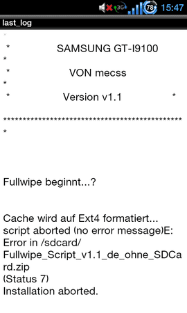

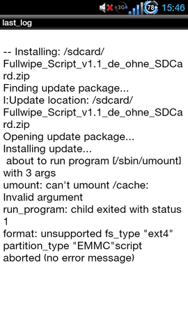

Irgendwie ist noch der Wurm drin.Will immer noch nicht.
