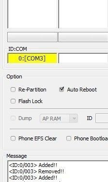

Jedoch kommt beim root Vorgang mit Odin3(v1.85) immer eine Fehlermeldung
<ID:0/003> Added!!
<ID:0/003> Odin v.3 engine (ID:3)..
<ID:0/003> File analysis..
<ID:0/003> SetupConnection..
<ID:0/003> Can't open the serial(COM) port.
<OSM> All threads completed. (succeed 0 / failed 1)
Was könnte ich falsch machen?
Kiesair(Version 2.3.3) habe ich auch am PC jedoch beim Vorgang nicht Gestartet.
show_img.php

Aber mir ist aufgefallen egal an welchen USB Port ich es anstecke es steht immer COM3 da.
Des müsste sich doch ändern wenn ich einen anderen USB Port nehme.
Der CF-Root stimmt aber?

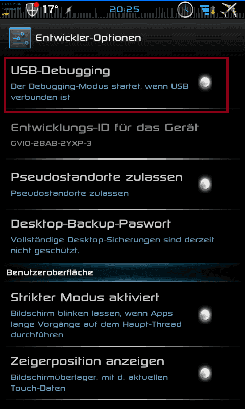

Hast du Debugging aktiviert?
Sent from SGS II powered by PARANOIDANDROID
Wo sehe ich denn ob ich USB debuggin aktiviert habe?
Mein PC hat das Handy immer erkannt hat
aber nachdem ich den Driver von dir installiert habe hat er es nicht mehr erkannt.
Wieder deinstallieren?
In den Systemeinstellungen unter Entwickler-Optionen.
Bildhaftes Bsp. ist aus ner GOA ROM (siehe Anhang).
