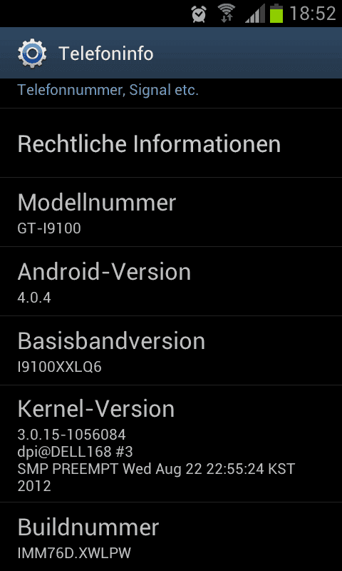

Hi
Entweder bin ich zu blöd oder ich kann nicht richtig lesen.
Kann mir bitte mal wer helfen was ich für eine Kernel brauche??? :confused2:
Sebbel schrieb:
Nein, mit dem wird die Kamera sowie Videos etc. nicht mehr funktionieren (siehe mein Posting).
Super. Gibt es denn eine andere lösung?
