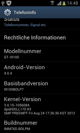

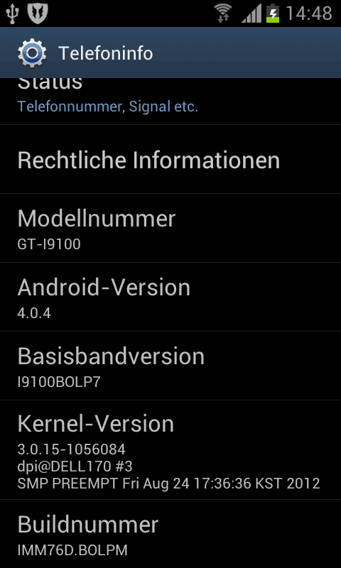

Ich bekomme ein Telekom gebrandetes S2. Da zwei meiner Arbeitskollegen bei dem gleichen Händler schon vor 2 Wochen bestellt hatten und auch ein Telekom-Branding hatten gehe ich davon aus das meins auch eins hat.
Es sollte ein I9100 BOLP7 mit BuildNr. ist BOLPM sein. Was möchte ich nun?? Ich will es rooten, das Branding weg bekommen und anschliessend über Recovery die aktuelle cyanogenmod 10 aufspielen.
Ich find einige Anleitungen die mir aber irgentwie nicht wirklich so weiterhelfen welchen Kernel ich jetzt flashen kann bzw. muss.
Ich hoffe mir kann jemand von euch helfen.
Danke schonmal.
