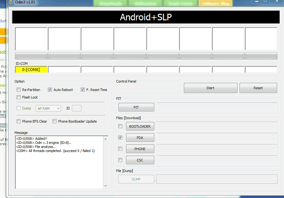

Hallo, ich bin Smu-Joe und bei mir läuft irgendwie nix richtig. Warum, würde ich gern von einem Erfahrenen Wissen.
Also bei mir ist drauf Kernel 2.635.7-i9100bhkj1 mit Basisbandversion i9100xxki1
und Buildnumber Gingerbread,bhkj1.
Soweit komme ich.siehe Anhang.
Was mache ich verkehrt?
MfG Smu-Joe
@Smu-Joe
Bin zwar relativ neu hier im Forum, kenne mich jetzt auch nicht so gut aus.
Aber du solltest vielleicht erwähnen welchen Kernel du flashen willst, villt ist es der falsche Kernel den du flashen willst oder du hast noch nicht mal einen ausgewählt.
Laut deinem Screenshot, sieht es für mich so aus. Als ob du keinen Kernel unter PDA ausgewählt hast, sondern einfach nur PDA ausgewählt hast und dann flashen gedrückt.
Deswegen macht der auch nach File analysis nichts, korrigiert mich wenn ich falsch liege.
So sieht es aus. Keine Datei hinzugefügt!

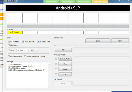

Hi, danke ich versuche es gleich noch mal und mache wieder ein Screenshot.
Probiert habe ich das ganze mit den folgenden beiden Dateien:
CF-Root-SGS2_XW_LUX_KJ1-v4.4-cwm4 und auch mit
CF-Root-SGS2_XW_LUX_KJ1-v5.0-cwm5
Die Datei habe ich gewählt, wodurch auch das Häckchen gesetzt wurde nur wird diese nicht angezeigt. Wie kann das sein inder Bescreibung wurde sie doch sogar entfernt, wenn ich das richtig sehe.
MfG Smu-Joe
