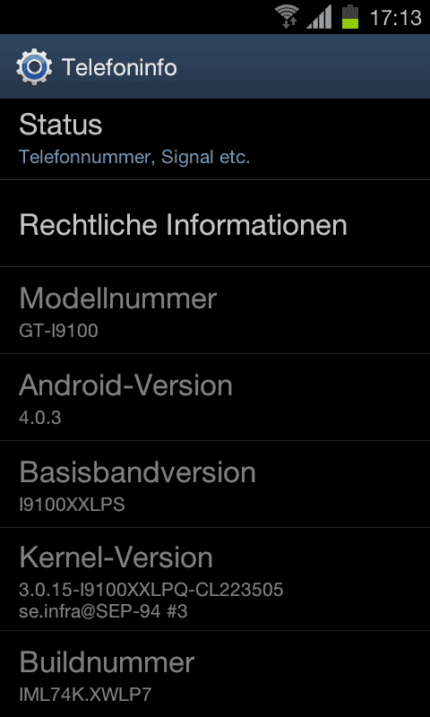

Kann ich bei meinem SGSII nach Deinstallation von SU (SU-App, konnte das dort in den Einstellungen machen) einfach die 4.0.3 von meinem Provider rauftun? Habe die momentan auch drauf und es gibt keine aktuellere.
Danke für eine schnelle Antwort :)
P.S: Mache das eigentlich weil ich mein ganzes Handy zurücksetzen will, u.a. nervt mich die CWM-App
Nehm doch einfach eine andere, aktuellere Firmware.
Mein Provider (Orange CH) hat leider noch keine neuere zur Verfügung gestellt. Hab ich das etwa nicht erwähnt?
Ja kannst du einfach drüber flashen...
