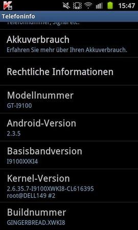

hier mal ein Screenshot von meinem SGSII
Hatte bis vor 14 Tagen die aktuelle Lightning drauf. Leider war ich mit der Modemqualität nicht ganz zufrieden bei mir hier - irgendwie funzte das 3G Netz nicht so wie ich mir das vorgestellt hab.
Daher zurück auf original O2 Firmware und über Kies aktualisiert auf die vom Screenshot.
Nun würde ich gerne wieder rooten und ein aktuelles Modem (glaube KI1?) draufbügeln.
Oder auch gleich ne komplette Firmware wenn es eine vergleichbar aktuelle gibt.
Hoffe mir kann jemand helfen, bin noch nicht so sicher war das auswählen der richtigen Kernel und FW etc angeht :)
Philipp
