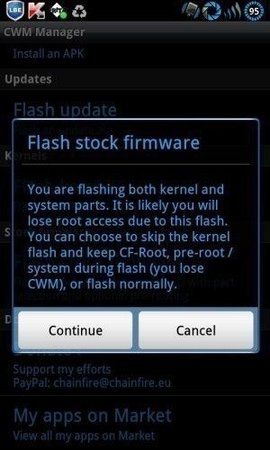

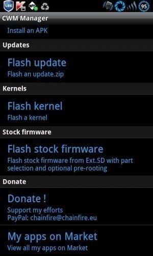

Heute jedoch ist mir erst aufgefallen, das sich im CWM Manager 3.0
eine neue Option befindet, nämlich:
"Flash STOCK firmware"
Ist die bei JEDER CWM-Manager 3.0?
....einmal durch die Hose geatmet und es versucht......
Ergebnis war einwandfrei und KIES ist wieder sehr zufrieden!!
Übrigens es funktionieren 1- und auch 3-teiler
Ich bin begeistert :thumbsup:.
Nun wundere ich mich umso mehr warum Mobile Odin bei mir nicht
das gewünschte Ergebnis bringt mit gleichem Dreiteiler!!!!!
Beide Teile (CWM-Manager 3.0 und Mobile Odin) sind von
Meister Chainfire :confused2:.
Im Anhang mal ein paar Shots.

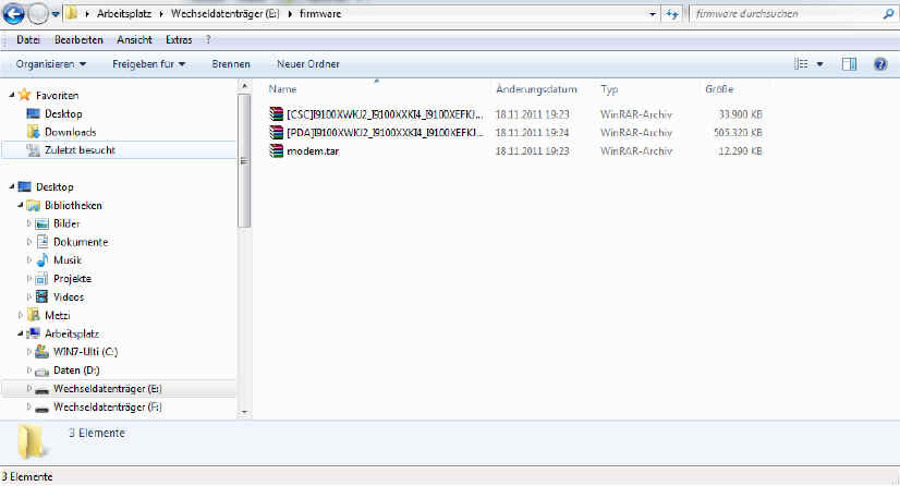

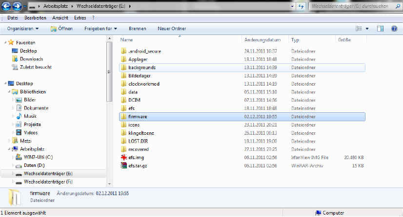

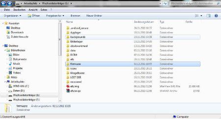

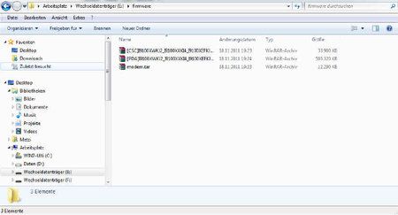

Erklärt sich eigentlich von selbst, dennoch sei kurz gesagt das
man auf der externen SD ein Verzeichnis "firmware" anlegen muss,
wo sich dann die 1- bzw. 3-teilige Firmware befinden muss.
Für mich hat es sich somit erfüllt von Custom wieder auf Stock zu kommen
OHNE dazu in Verbindung mit dem/einem PC/Notebook/Netbook zu sein, feine Sache.

Hab ich auch eben entdeckt.
CWM ist kostenlos und funktioniert. Mobile ODIN kostet und geht nicht.
Danke Chainfire!

Man kann sogar auch seinen stockkernel auswählen wenn man ihn mit ins Verzeichnis legt, einfach genial!

Du musst dir ein Ordner auf der externen SD anlegen der "firmware"
heisst (auf kleinschreibung achten!!),
dort dann die entpackte FW rein und den Kernel!
dann mal mit cwm-manager die option anstarten aber
erst nur schauenob alles gefunden wurde, muss dann
so aussehen:
dann bitte abbrechen und wieder melden!!!!!!!!!!!!!!!!
Reaktionen: OnKiNiO

Wenn du soweit fertig vorbereitet bist, siehst du die Teile wie
auf dem Bild?

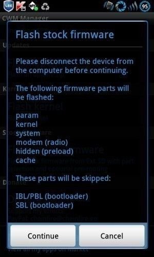

Hi grüss dich!! Also... daten sind auf der externen und werden auch erkannt von der cwm!
the following firmware parts will be flashed:
param
kernel
system
modem (radio)
hidden (preload)
cache
"these parts will be skipped:
IBL/PBL (bootloader)
SBL ( bootloader)

Moin,
also das sieht ja schonmal seeehr gut aus unter cwmmanager 3.0
bei dir!!!!
Dennoch würde ich KEINES FALLS auch nur einen Versuch starten
es über USB zu flashen, denn da steckt bei dir der Wurm drin
und es könnte ganz leicht zu einem Brick kommen, das du das Gerät
gar nicht mehr zum laufen bekommst!!!!

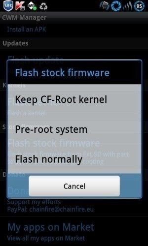

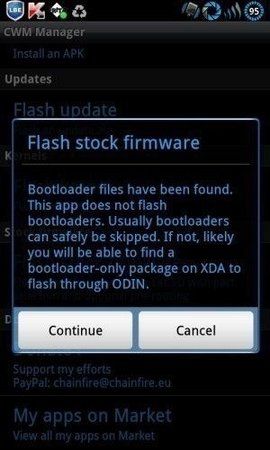

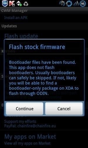

Ich würde das mit CWM Manager 3.0 machen:
2mal continue bestätigen und anständig durchatmen....
dann "keep root Kernel" bestätigen und einige Minuten
schwitzen :D (siehst du auf Bildern im 1. Post)
Danach sollte nur noch root weiter hin bestehen nach reboot.

bei mir steht you`re flashin both kernel and system parts
ja und danach kommt die Auswahl der Kernel.
Schau dir mal die Bilder im 1. Post an!
Alles noch im "grünen" Bereich
also klicke ich auf "keep cf root kernel"?!?!!?
ok hatte schon den köttel draussen ;)
hab auch extra gewartet^^
ja, denn du willst ihn ja "halten" (keep) :cool2:
