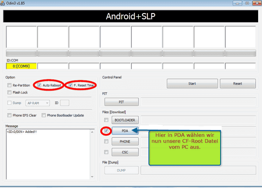

so ich habe jetzt alles vorbereitet nur leuchten bei odin zwei gelbe fenster statt einem. es steht 0: com9 und 1: com6
ist das normal?
Normal ist das nicht. Trenn mal alle USB-Verbindungen bis auf die, die du wirklich brauchst. Also Maus+Tastatur+SGS2
//EDIT:
Sonst wechsel mal den USB-Port
NEIN!!!!
Boote alles nochmal neu!
Beende dann KIES Prozesse!
Falls PC, dann nur hinten direkt ran an USB!
@Anwendername
wollen wir zusammen Singen, das geht, tanzen tust du ja schon;) !
Halte dich bitte zurück, einer kann nur sonst bin ich erstmal raus!
so habe alles neu gestartet und jetzt steht nur ein gelber balken com10 da :)
Dann los :thumbup:
Und das Kabel erst entfernen wenn du bei deiner Pin-Eingabe angelangt bist, kann bis 10min dauern !
wow das geht ja zackig. schon fertisch :) nicht mal ne minute und funktioniert ;-) ich werde es so machen wie du mir geraten hast metzi. soll ich den stock kernel mit den selben einstellungen flashen wie den soeben?

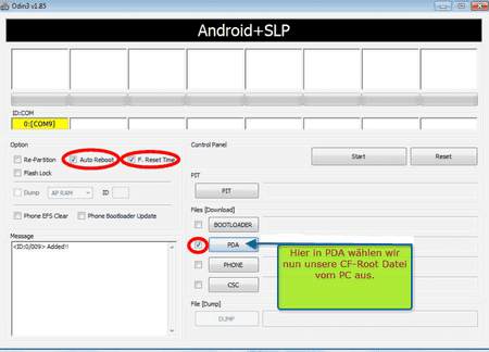

ok danke. ich mach gerade das mit dem hc tool.
also die einstellungen wie im bild?
