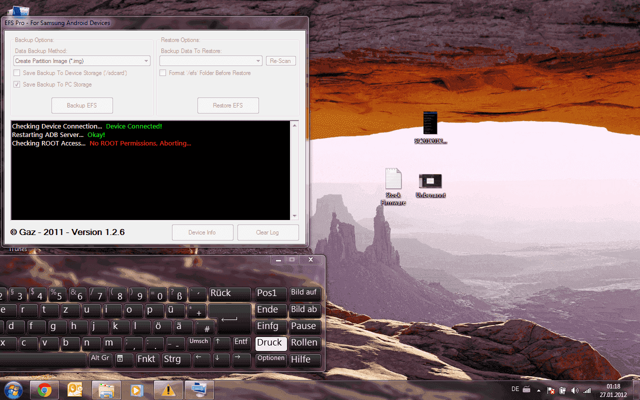

das programm sagt: no root permissions, aborting.. weiß jemand warum? und lässt sich nicht abbrechen :-(

;-) ich bin admin am pc. es sieht so aus. darf ich den prozess abschießen oder das handy abstecken oder ist das nicht ideal?
klemm ab, boote neu (sgs2 und pc)
Starte erneut efs_pro (rechte taste "als admin")
Habe es gerade getestet und läuft....
Mach mal deinen virenschutz aus oder leg in schlafen.
ok mach ich. bis gleich

ok habe ich gemacht aber es funktioniert leider immer noch nicht. ich habe aber eine version wo eine .exe drinnen liegt und kein visual basic dings. ändert das etwas? ich muss ja nicht in irgendeinen bestimmten mode (außer den debugging mode) oder? ich meine jetzt massenspeicher oder kies mode
eine exe und zwei ordner (ADB und EFSproBackup)
Egal, hast doch HC ;)
Zieh nun mal STOCK kernel drüber und dann Mr KIES befragen :thumbup:
