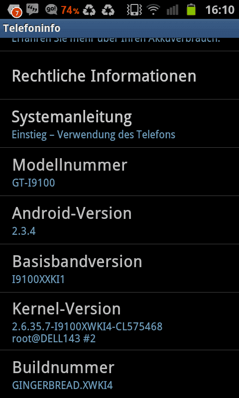

bei mir ist dieses problem
@stefanbmg: Ob das wohl damit zusammenhängen könnte, dass du es nicht für notwendig hältst, überhaupt mal bekanntzugeben, welche F/W du denn suchst? Die einzig schlüssige Antwort auf die Frage 'Ich suche irgendwas.' ist nunmal 'Dann such irgendwo.'
@musstekk: Da ist doch gar kein Problem, sieht alles sauber aus.
