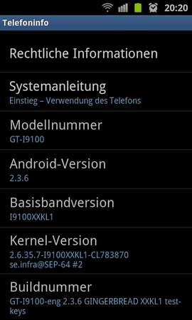

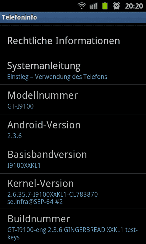

Hab ich das jetzt richtig verstanden? Ich nehm einfach irgend eine datei und dan funzts?

pro.aggro schrieb:
Die Frage ist ob du bei der Stock FW bleiben willst oder vor hast eine Customrom zu flashen.
Wenn du nur Root willst, dann würde ich sagen bleib so nah beim Original wie möglich.
Willst du nach dem rooten mit einer CR weiter machen ist es egal.
Gesendet von meinem GT-I9100 mit Tapatalk
thx für die beiden antworten.
ja erstmal mag ich bei stock bleiben. aktuell hab ich root über dieses unroot tool am pc :D erstmal zum anfreunden und anschauen. werd erstma bis zu ics warten und mich dann nochmal mit dem tema beschäftigen :D aber vielen dank :)

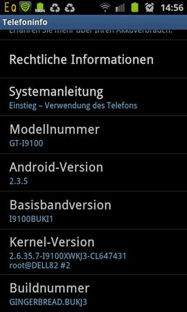

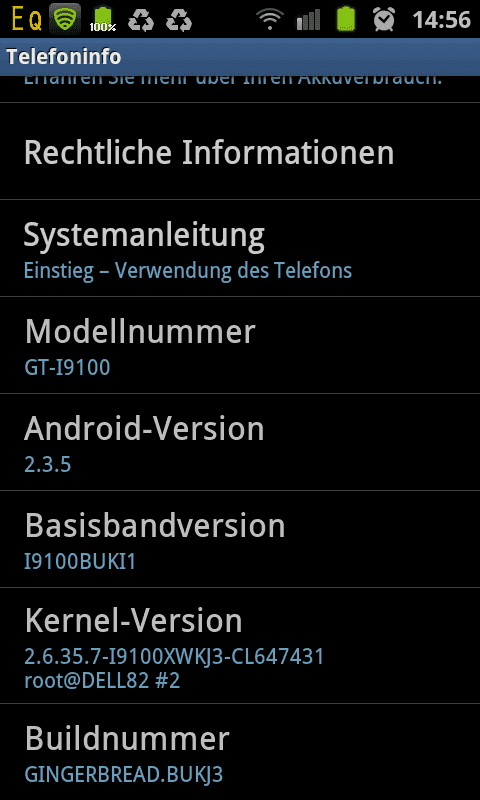

Moin Zusammen,
ich suche für mein S2 (siehe unten) ein Root-Anleitung.
Seit zwei Tagen durchsuche ich das web nach was brauchbarem, finde aber nix (bin vielleicht zu doof???).
Hoffe hier kann mir wer weiter helfen.

hallo erst mal.
also ich habe hier ein t-mobile austria gebrandetes sgs2 mit android 2.3.5.
Ja und jetzt währe es bei mir an der Zeit eine cf zu flashen, superuser, busybox, und titanium backup und natürlich auch root zu holen.
So weit ich das nach langen Recherchen rausgefunden habe, kann ich mir jede beliebige firmware flashen und root-rechte erlangen.
ytnKU4UQ
Freue mich über jede Antwort
ps: mein erster post :p
Reaktionen: shorty71
Du flashst für Root keine FW sondern einen Kernel. Aber du wählst ihn nach der FW aus. Das Bild wird mir leider nicht angezeigt.
Reaktionen: ChrisiBoy
direkter link zum bild http://db.tt/ytnKU4UQ
das heißt jetzt, das ich mir jeden sgs2 kernel auf mein t-mobile austria gerät hauen kann, wenn ich das richtig verstanden habe
Ja. Du solltest aber keinen der neueren für ICS nehmen sondern bei GB bleiben.
Beachte das mit dem Branding, wenn du das gelbe Dreieck entfernen willst.
danke für die schnelle Antwort.
das heißt die CF-Root -SGS2 _XX _OXA_ KG3 -v4 .1- CWM4.zip sollte ohne murren funzen. (kg3 ist da halt die neueste oder? )
Nimm KK1 oder KK5 da hast du das neuste CWM.
vielen dank!!
(wird gleich probiert ;-))

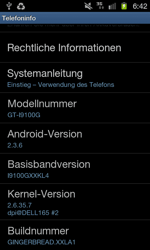

Jungs, erst mal vielen Dank.
Ich glaube mein Problem war, das ich nicht erkannt habe, das ich die "G" Version vom Gallaxy habe.
So, eben geflasht. Hat alles perfekt geklappt.
Und nochmal vielen Dank an Carew u. Veyron93.
