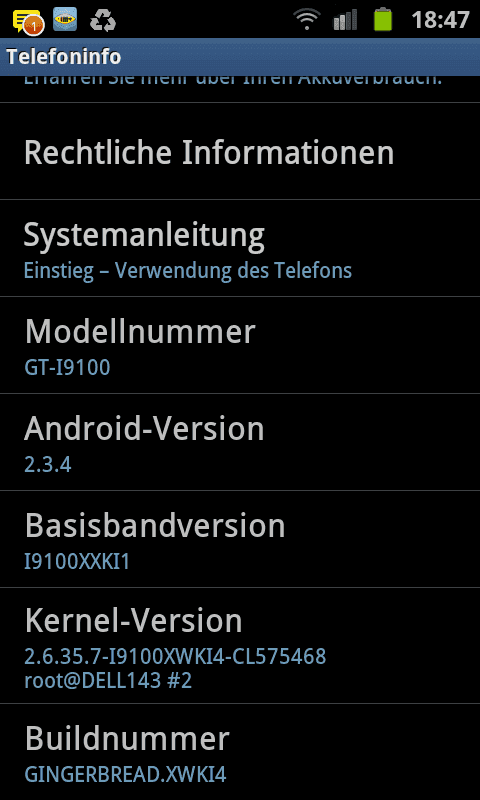

Hallo bin neu hier in dem Forum und suche eine root Anleitung für Android 2.3.6 für mein galaxy s2. Hatte mein s2 schon bei der version 2.3.5 gerootet aber mit dem neuen update hab ich die root rechte verloren. Kann mir bitte jemand eine Anleitung für das rooten mit den dateien dazu machen ?
Vielen Dank im vorraus

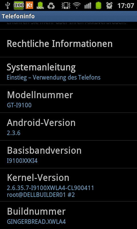

Morgen !
Habe die 2.3.6 von Orange Österreich (branded) und möchte mit cf-root rooten .
Zu meiner Frage sollte ich CF-Root-SGS2_XW_XEU_KE7-v4.0-CWM4 oder CF-Root-SGS2_XW_XEU_KH4-v5.0-CWM5 nehmen ?
Wie wäre es denn mit CF-Root-SGS2_XW_INU_KL1-v5.0-CWM5.zip ?
An sich kannst du so ziemlich jeden Kernel nehmen. Allerdings wird jedoch empfohlen immer möglichst nah am original Kernel zu bleiben. :)

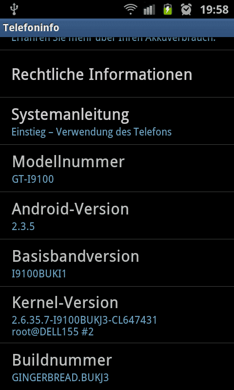

Hallo zusammen ...
feines Forum hier ;)
aber ich blick noch nicht ganz durch mit dem Root flashen ... wie is mir glaub ich klar, nur welche Version zu meinem SG II paßt in ich mir ned ganz sicher ...
folgende Problemstellung: an und für sich hab ich nicht den Bedarf zu rooten, weil mir so im "normalen" Betrieb nix fehlt ... aber: mein Handy ist auf den österreischischen Provider A1 Telekom SIM-gelockt und das ist für mich komplett unpraktisch da ichs gewohnt bin bei Auslangsaufenthalten die SIMs zu wechseln ... jetzt natürlich nicht mehr möglich ...
daher nach Stöbern die Möglichkeit gefunden den Lock mit der App von Chainfire aus dem Market zu entfernen ... Voraussetzung: root
öhm, ja ... prinzipiell kein Problem, mein altes Handy hab ich ja auch geflasht ... nur wars halt Maemo und es gab ned soviel Versionen :D
meine (vielleicht naive? :tongue:) Vorstellung wie das ganze abläuft:
- odin installieren
- passenden CF-Root Kernel rausfinden und downloaden
- flashen
- App installieren und SIM lock entfernen
- Original Stock Branded Firmware runterladen (im meinem Fall wohl die hier? von [ROMS]Official i9100 carrier branded firmware download for Odin Flash - xda-developers BUKJ3:Firmware info: PDA:BUKJ3| PHONE:BUKI1| CSC:MOBKI2)
- zurückflashen und Phone damit wieder in Originalzustand bzw Garantiezustand versetzen (bis auf den Custom Binary Zähler)
folgende Fragen hab ich noch dazu:
- welchen CF-Root Kernel nehmen?
- inweit muß ich mein Phone vorher sichern? geht alles verloren? wirds dadurch quasi auf Werkszustand zurückgesetzt?
- hab ichs richtig verstanden daß ich nach dem zurückflashen auch das gelbe Dreieck wieder los sein sollte?
Sorry für die (möglicherweise doofe) Fragerei ... aber ich will mein Phone ned unbedingt bricken :tongue:
für Hilfe wär ich echr dankbar ...
