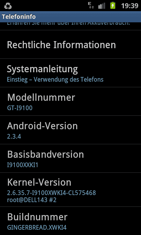

ich möchte meine Galaxy S2 rooten und habe folgenden Screenshot davon gemacht.
Da das alles für mich neu ist habe ich noch folgende Fragen.
1. Vor einigen postings hat Carew folgende *.7z datei bereitgestellt
http://skywanker.net/roms/intratech/Kernels/Kernel_I9100XWKI4.7z
wäre das die richtige für mich?
Wenn ja --> und ich die Datei entpackt habe bekomme ich eine "Kernel_I9100XWKI4.tar.md5"
Ist das wirklich eine gültige Datei zum rooten???
Denn nach Anleitung am Anfang des Threads war ich der Meinung ich bräuchte eine Datei welche ähnlich dieser ist "CF-Root-SGS2_XW_XEU_KI4-v4.0-CWM4.zip" ???
Schon mal vielen Dank für Eure Hilfe
2. Ich bin mir auch nicht sicher ob mein Galaxy gebranded ist oder nicht, habe aber in einem anderen thread gelesen wenn beim Neustart kein Providerlogo oder ähnliches angezeigt wird sondern eine Galaxy Animation dann wäre es nicht gebranded. Bitte um Hilfe diesbezüglich.

Die md5 Datei passt. Die zip Datei kannst du ja nicht flashen, musst ja auch vorher entpacken. ;)

Öh, du hast ein brandingfreies Gerät (DBT) und der CF Kernel ist der Richtige. :)

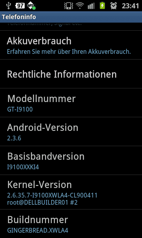

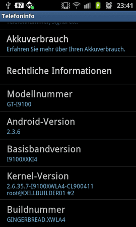

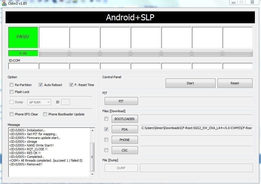

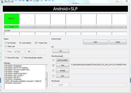

Hallo zusammen, habe mein S2 nach dieser Anleitung mit CF gerootet, Odin meldet auch PASS, aber das Handy bootet nicht durch. Es bleibt bei dem Startbildschirm mit dem gelben Dreieck stehen. Habe jetzt extra nichts mehr gemacht, sondern es dabei belassen!
Im Anhang findet ihr einen Screen von der Telefoninfo und einen Screen von Odin nach dem flashen vom Kernel, ich bin mir äußerst sicher, dass ich den richtigen Kernel genommen habe (CF-Root-SGS2_XW_OXA_LA4-v5.0-CWM5.tar) und weiß jetzt gerade nicht, was ich jetzt machen soll. Kann mir da jemand helfen?

Hm soweit ich das sehe hast du alles richtig gemacht :S

Versuch mal es aus zu machen und dann nochmal in den download Modus gehen und den Kernel nochmal zu flashen
Reaktionen: balotelli45
Habs jetzt nochmal geflasht und siehe da - es läuft! :)
Fehler war vermutlich folgender: Habe irgendwo mal gelesen, dass man unter Win7 und Vista Odin als Administrator ausführen sollte, hatte das aber vergessen. Mit Admin-Rechten hats diesmal wunderbar geklappt, sollte vielleicht noch in der Anleitung ergänzt werden?
