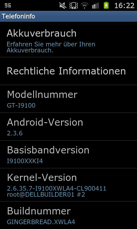

Nabend, ich habe gerade schon einmal in einem anderen Thread danach gefragt aber wurde hier drauf verwiesen. Ich möchte gerne mein Galaxy nach der Anleitung rooten aber bin mir nicht sicher welchen Kernel ich verwenden soll :p Handydetails im Anhang ;)

Danke, dann stimmt das mit den Apps ja erst einmal. Jig habe ich keinen, der soll doch auch mit ICS nicht mehr funktionieren, oder???
tommy.
@Freund123: Xw LA4 Root Kernel
@der_tommy: Du musst nur den alten Bootloader vorher flashen, dann geht auch der Jig unter ICS. ;)
