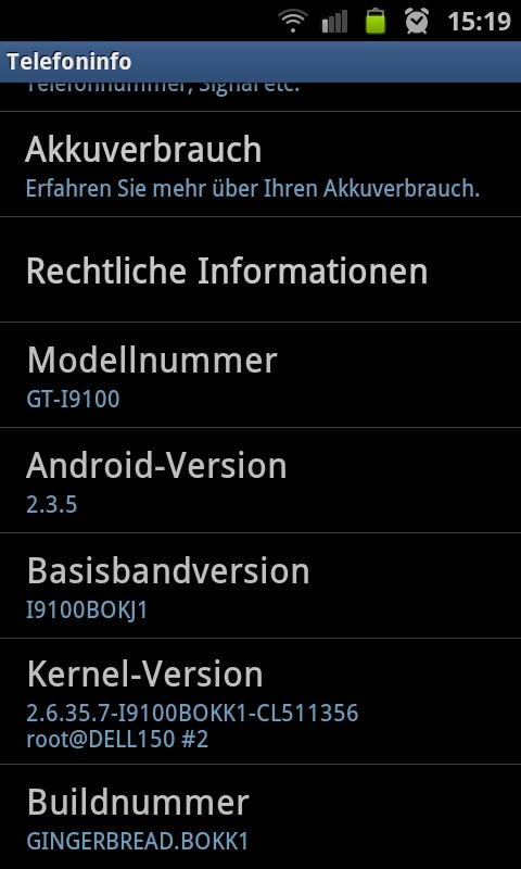

hi, ich bin neu hier im Forum und wollte nun mein SGS2 Rooten ,
könnt ihr mir sagen was das Richtige für mich ist.
Danke euch
KK1
Da du aber wohl ein Branding hast, besorg dir erstmal den Stock Kernel bzw deine Stock FW.
Findest du auch hier an Board.
Es sei denn, du hast einen JIG ;)

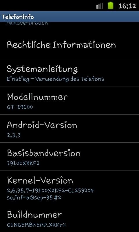

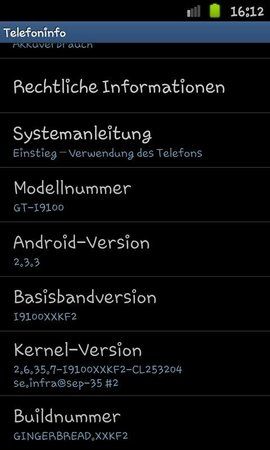

Hab das mit paste und copy von samfirmware.
0xZADRPqABrZQSQ7JEtSK3
ihr müsst euch einloggen um den rest bei sammobile sehen zu können.;)
Bin immer eingeloggt.
Und welche brauch ich?
Danke!!!
KF2
Mach aber lieber erstmal über Kies ein Update auf KI4.
