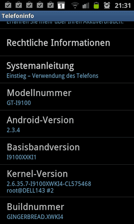

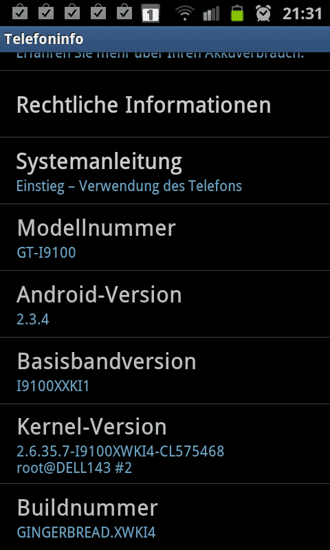

Hi, ich habe schon üerall gesucht, finde aber leider nichts passendes...
Ich habe folgende Kernel-Version: 2.6.35.7-I9100XWKI4-CL575468 root@DELL143 #2
Im Anhang ist noch ein Screenshot. Welcher CF-root Kernel wäre für mich der geeignetste? Ich habe anschließend vor die Cyanogenmod zu installieren :)
Danke im voraus!
Ok habe einen gefunden! http://download.chainfire.eu/44/CF-Root/SGS2/CF-Root-SGS2_XX_XEO_KI4-v4.4-CWM4.zip
Kann mir evt jemand sagen, ob es ein großer Nachteil ist, dass es lediglich die 4.4er Version ist und nicht eine von der 5er Reihe?
Das ist kein Nachteil :)
Aber irgendeinen Unterschied muss es doch geben? :D
