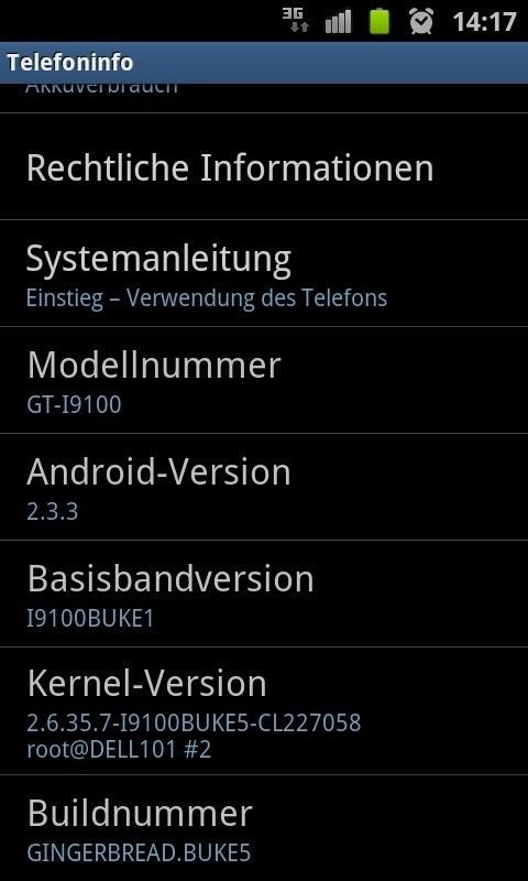

Bitte um Hilfe
Joschy5988 schrieb:
Das ist Vodafone wenn ich richtig liege oder ?
Mein Tip dazu :
Wenn du bei einer Orginal Firmware bleiben willst dann die KE2 DBT oder am besten die KE7 XEU flashen.
Dann kannst du dir den passenden CF-Root Kernel für KE2 oder KE7 nach dieser Anleitung flashen.
Orginal Vodafone Branded Firmware zum flashen falls du wieder auf die Branded Firmware zurück musst findest du hier : Klick
Du musst sagen was du willst ;) Dann kann ich dir auch die passenden Sachen dafür raus suchen wenn du schwierigkeiten damit hast.
