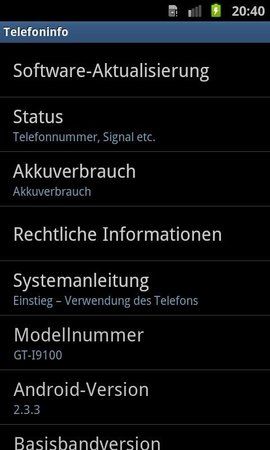

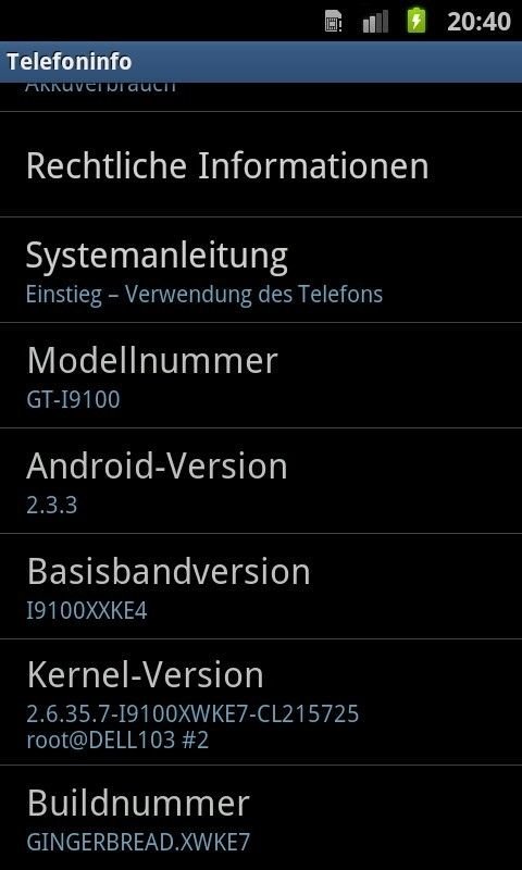

jackpot82 schrieb:
Mit der sd karte weil du es hier geschrieben hattest. Bringe es wohl durcheinander.
Du hast die KE7 drauf.Die findest du auch in dem Link von mir.Aber ich gebe dir den Link gleich lieber Direkt :D
Du must mir aber vorher noch sagen warum du Root wieder los werden willst.Die KE7 gibt es nämlich nur als XEU und nicht als DBT als Download.
Willst du das Handy z.B. umtauschen dann am besten die Deutsche DBT KE2 flashen.
