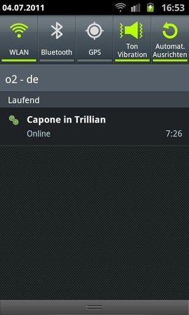

Ja, selbiges habe ich bereits mehrfach gelesen, aber bei mir erscheint kein USB-Zeichen. Ich habe mal meine Leiste als Screenshot im Anhang, nachdem ich das Gerät im Debugging-Modus an den PC gehängt habe.
So wie ich das sehe ist das ja kein Orginal Theme.Vielleicht macht das Theme probleme ? Ist das Theme schon bei einer Custom Rom mit drin gewesen ? Oder hast du dir das nachträglich installiert ?
Ich habe z.B. das Steel Blue Theme bei mir drauf und da klappt alles ohne probleme.
Kannst du wenigstens den umständlichen weg nehmen ?
Einstellungen -> Drahtlos und Netzwerke -> USB-Verbindung -> Speicher mit PC Verbinden

Ich habe kein neues Theme installiert - ist das Standard-Theme, das bereits bei Auslieferung aktiviert war.
Auch sonst wurden keinerlei Modifikationen vorgenommen, außer (wie in der Anleitung beschrieben) das Gerät gerootet; wobei das Umschalten via Statusleiste ja auch davor schon nicht funktionierte.
Über die Einstellungen kann ich ganz normal in den Massenspeicher-Modus wechseln.
Edit: Habe gerade gemerkt, dass MyPhoneExplorer komischerweise nicht via USB verbinden kann (weiß nicht, ob das damit zusammenhängt; über WiFi gehts). Odin erkennt das Smartphone wiederum problemlos.
