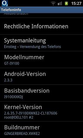

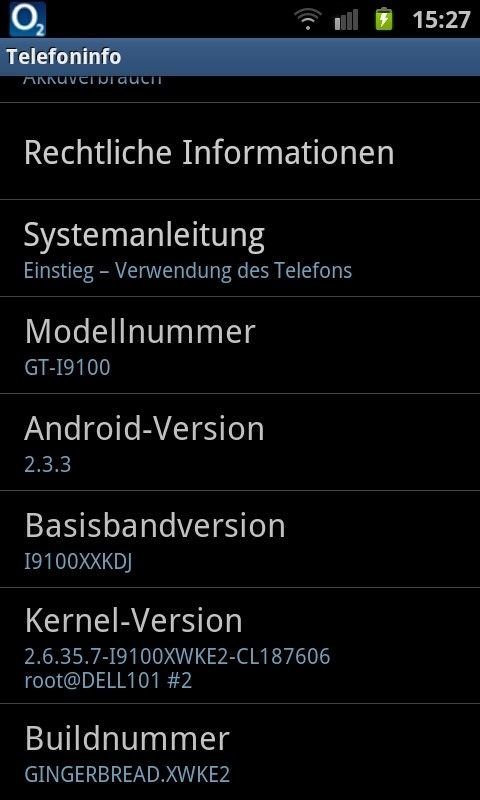

erstmal vielen dank für die anleitung :)
aber paar fragen hätte ich noch:
hab die xwke2 firmware... allerdings scheint da ein o2 branding drauf zu sein laut kies (CSC:KE3(VIA))
wenn ichs jetzt mit "CF-Root-SGS2_XW_XEU_KE2-v4.0-CWM4.zip" flashe geht dann das branding weg?
und wie muss ich vorgehen wenn ich CF-Root-SGS2_XW_XEU_KE7-v4.0-CWM4.zip drauf machen will?
muss ichs einfach wie im ersten post beschrieben ist machen?
danke
danke
Du weisst nicht ob du ein Branding drauf hast ? Hast O2 Apps oder Logos ? Wenn ja dann ist da ein Branding drauf.
Das Branding geht mit dem Root Kernel nicht weg.Damit bekommst du nur Root.
Wenn du das Branding los werden willst,dann musst du erstmal die Dreiteilige Firmware KF1 flashen,dann danach die Firmware flashen die du drauf haben willst (wie z.B. die KE2 die du jetzt drauf hast),und dann hier nach Anleitung den CF-Root Kernel flashen.Die CF-Root Kernel werden alle gleich wie in der Anleitung beschrieben geflasht.
Mit dem Branding wurde hier aber schon X mal durch gekaut.Erst vorhin.Lese einfach mal etwas diesen Thread hier.
