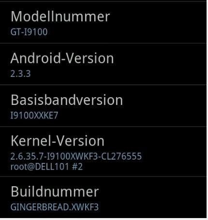

Hallo BananenAffe,
erst mal vielen Dank für deine ausführliche und herrvoragende Anleitung.
Die Vorgehensweise ist dank der Beschreibung klar, allerdings bin ich mir nicht 100&ig sicher, welche Kernels ich zum rooten für mein SGS2 nehmen soll.
Hintergrund ist, dass ich root brauche, weil ich eine VPN Verbindung zu meiner FritzBox (7390) aufbauen will. Laut ausgiebiger Internetrecherche muss ich mein Teil dafür rooten.
Ich habe gestern ein Update via Kies auf die KF3 (DBT) gemacht.
Folgende Kernels habe ich für mich als richtig identifiziert:
CF-Root-SGS2_XW_CLK_KF3-v4.0-CWM4.tar zum rooten
I9100XWKF3_Kernel.tar um das gelbe Warndreieck wieder zu entfernen.
Kannst Du mir kurz sagen, ob ich da richtig liege?
Wirkt sich das rooten eigentlich irgendwie auf zukünftige Updates via Kies aus?
Vielen Dank im Voraus.
Wirklich ne coole Anleitung.

Im Prinzip kannst du jeden CF-Root Kernel nehmen.Aber der CF-Root KF3 ist auch ok.Der I9100XWKF3_Kernel.tar ist auch richtig.
Updates kannst du auch mit einem Root Kernel weiter über Kies bekommen.

Hab's gerade gemacht und es hat herrvoragend geklappt.
Vielen Dank nochmal.
