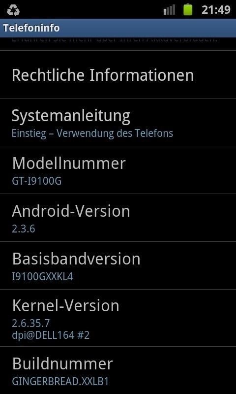

hallo!
möchte rooten,was für ein cf-root kernel benötige ich ?
danke
Den XXLB1...
I am Weasel
and you've been weasel'd by a s2
...wollt ich auch schon schreiben! :D
Gesendet von meinem GT-I9100 mit Tapatalk
:D
I am Weasel
Er hat ein i9100G und ich hoffe, er hat es bemerkt.
hab ich!!!!
muss ich etwas beachten ?
Jup, nicht den Kernel nehmen den ich dir empfohlen habe und a. social dir empfehlen wollte.
Schau mal in der Abteilung fürs I9100G Da wirst du fündig...
Hier mal nachschauen: https://www.android-hilfe.de/showthread.php?p=2751026
