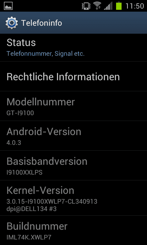

Ich habe probiert mit hilfe dieser Anleitung mein Samsung Galaxy S2 ICS 4.0.3
zu Rooten
Samsung i9100 Galaxy S2 rooten [Anleitung] - Android
Erst habe ich die Anleitung im ersten Post genommen, Odin+ Superonclick
Als das nicht geklappt hat, habe ich die Anleitung aus den zweiten Post genommen.
Also ich hatte schon nach der ersten Anleitung Das Gelbe Triangel beim Neustarten und auch CWM und Superuser drauf allerdings keine root rechte?!
Rootchecker und einige andere programme sagen mir ich habe kein root drauf.
Jemand eine Idee was ich falsch gemacht haben könnte?
Ich weiß nicht was für Informationen ihr braucht, weil ich relativ neu in der Materie bin.
Aufjedenfall hatte ich nach dem neustart nach Superoneclick CWM und Superuser drauf.
Ich habe auch probiert mit CWM danach ne Original Kernel zu flaschen damit das Triangel weg geht, aber nach dem flashen war trotzdem das triangel noch da :/
Basisbandversion: I9100XXLPS
Kernel Version: 3.0.15-I9100XWLP7
Wäre super nett wenn ihr mir helfen könntet :/
Was für eine Buildnr hast du? Steht unter deiner Kernelversion. Dann lädst du den entsprechenden CF-Root-Kernel runter. Wenn du eine LP7 hast, nimmst den den CF-Root Download
Gehst in den Download-Modus, stellst unter PDA den CF-Root-Kernel ein und flashst. Dann hast du Root.
Habe es mit dem von dir verlinken CF-Root geflashed aber root checker sagt trotzdem kein Root. eigentlich müsste doch Superuser nachfragen ob das programm rechte haben darf oder ? es taucht nirgends so ein pop up auf
