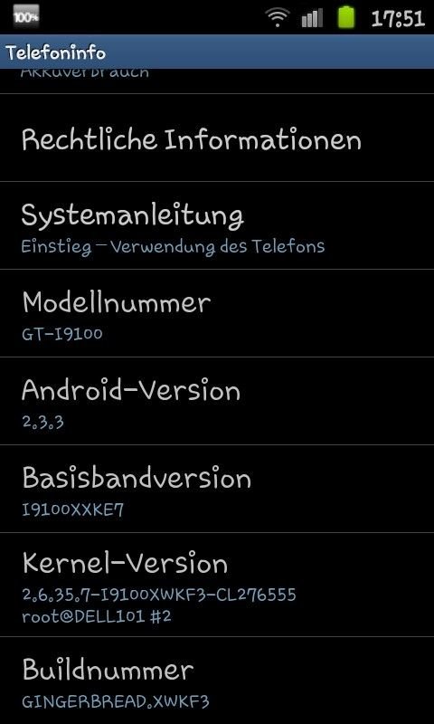

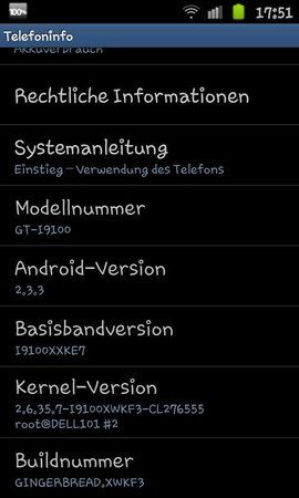

Bin gestern vom SGS1 zum SGS2 gewechselt und bin noch nicht so auf dem Laufenden...
Ich habe folgende Firmware:
- Basisbandversion: I9100XXKE7
- Buildnummer: GINGERBREAD.XWKF3
Welche Firmware habe ich nun bzw. welche CF-Root Version soll ich nehmen?
- CF-Root-SGS2_XW_XEU_KE7-v4.0-CWM4.zip
- CF-Root-SGS2_XW_CLK_KF3-v4.0-CWM4.zip
Ist meine installierte Firmware die zur Zeit aktuellste (Kann momentan noch nicht über Kies nachschauen...)
Thx!
ich habe diese CF-Root-SGS2_XW_CLK_KF3-v4.0-CWM4.zip
genommen.
lg Dirk
