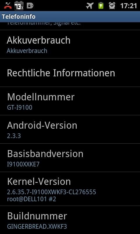

So... also ich bin noch neu in dem Bereich, wollte mich aber auch mal ans flashen wagen, hauptsächlich wegen CM7. Also erstmal Root, ok.
Jetzt verwirrt mich aber in der Anleitung die Sache mit der Basisbandversion und der Buildnummer... Denn beide sind ansich relevant, laut Post, aber eigentlich wird doch nur eine gebraucht. Also nur um nochmal sicher zu gehen, Screen ist ja angehängt, aber ich brauche jetzt die CF-Root-SGS2_XW_CLK_KF3-v4.0-CWM4.zip (5.98 MB) und nicht die CF-Root-SGS2_XW_XEU_KE7-v4.0-CWM4.zip (5.96 MB) ?
Oder ist es prinzipiell egal welchen Kernel man reinhaut, oder gibts einen der besonders zu empfehlen ist?
KF3 wäre genau der den du jetzt drin hast. Kannst aber nehmen was du willst ;)
Reaktionen: ScHruBbel
Ja was ist denn der Vor- oder Nachteil anderer Kernels? Das ist eben das was ich mich frage...
Rein vom Menschenverstand her dürfte es wohl besser sein, wenn FW und Kernel gleich sind. Da aber auch in der Anleitung nichts bezüglich Vor- oder Nachteilen steht, ist es wohl wirklich egal :D
